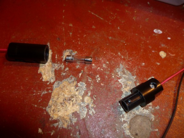

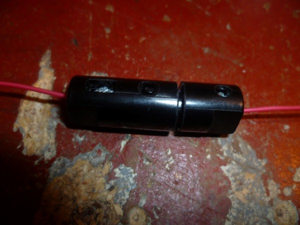

Oui, et un conseil prends pas de fusible type verre...
Mer 20 Fév - 12:49 (2013)
Message Branchement...fixation...Help me Répondre en citant
pourquoi? j'en ai dans une coque en plastique
Mer 20 Fév - 13:05 (2013)
Question risque de casse du verre, alors qu'il existe un produit largement mieux, étanche et tout aussi bien ceci:
Et dedans on mets des fusibles comme pour les voitures et ils sont insensibles aux vibrations etc...:
Mer 20 Fév - 13:10 (2013)

Bon, forcément dans le commerce je n'ai trouvé que des porte fusible pour des fusibles en verre...ca peut le faire quand même? Sur le porte fusible, le fil forme une boucle...il faut le couper pour raccorder le tout au fil rouge du sondeur?
