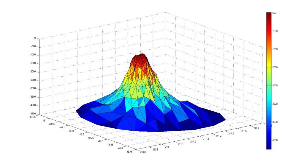

Message besoin d'aise pour réalisation d'un projet sur matlab Répondre en citant
voila ce que j'obtiens avec des données arbitraires qui n'ont rien à voir avec les enregistrement:
bon mon idée avance petit à petit voici se que j'obtiens avec les données de domdom017 mais cela n'est pas super loins de la pour le moment car mon logiciel arrondie les coordonnées gps mais je pense que je vais réussir à régler ça dans la semaine voici une première représentation 3d:
traitement de plus de 14000 données!
problème d'arrondi durant ma triangulation:
du coup je passe de 14000 à 5000 donnée voila le problème que je dois résoudre et après normalement ça marche.
