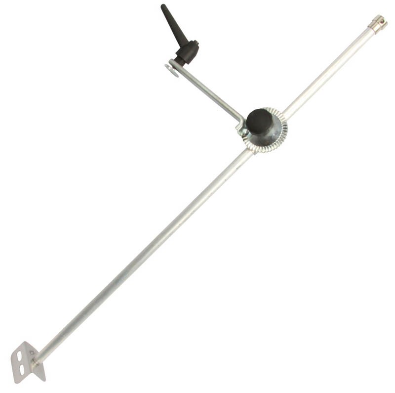

ou tu peux mettre ce support a mettre sur un  profil alu existe aussi avec sert joint
Mar 12 Fév - 08:37 (2013)

Merci pour le conseil GIL 01 mais je voulais justement éviter d'utiliser ce genre de support!
