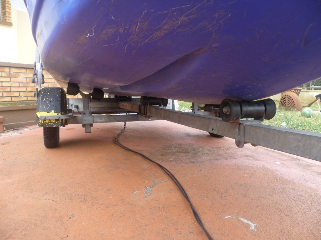

mais une photo de t on timon de ta remorque pour voir svp

le timon 60*60

Je pense que c'est jouable. C'est ton fil d'éclairage de plaque qui traîne en dessous ?

oui mais comme la remorque est au repos d'habitude il est au dessus de l'essieu
 et tu l'as acheté ou ton morceau de timon car moi  1metre me suffit
