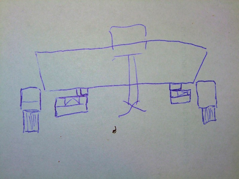

Ayant acheté des feux led étanches, je me vois dans l'obligation de me faire des patins moquettes sur mesure afin que les patins arrivent au bout du bateau afin que mon éclairage soit bien visible par soucis de sécurité. Les plaques de support des feux seront seront vissées par en dessous sur les patins à l'aide d'équerres.
Quel bois et quelle moquette puis je employer ?
Oui, je sais  pour le dessin, y mieux

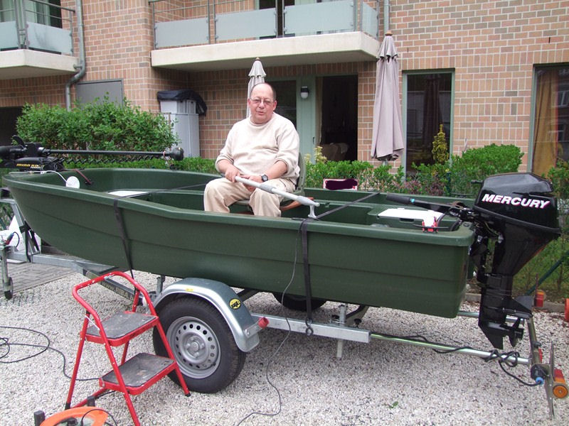

Je vois que tu cartonnes en dessin industriel, plus sérieusement pour les rampes de ma remorques j'ai pris du sapin et pour la moquette j'ai pris les chutes de ma moquette utilisée pour mon bateau, à savoir de la moquette marine.
Sam 9 Fév - 10:06 (2013)
Message Faire ses patins moquettes sois même Répondre en citant
Depuis pas mal de modifications sont intervenus sur la remorque.
Sam 9 Fév - 10:10 (2013)

Merci pour la photo, dans le kit de tes patins glissants, les 2 premiers sont bien à angle droit (pour le bord d'attaque, car là, la moquette s'use très vite)?
Sam 9 Fév - 10:15 (2013)
oui msieur c'est bien ça

reste plus qu'à les commander. 92 euros + les frais de port Belgique et trouver des chutes de moquette.
Le sapin, cela tient dans le temps ?
Sam 9 Fév - 10:37 (2013)
Je l'ai traité avant de coller la moquette dessus avec de la lasure.
Sam 9 Fév - 11:45 (2013)

Voilà, les patins glissants, les feux, l'éclairage de la plaque, une prise femelle volante sont commandés. Je ferai moi-même les patins en bois 45x95x270, la pose de la moquette et les 2 plaques de support fixés par équerres.
