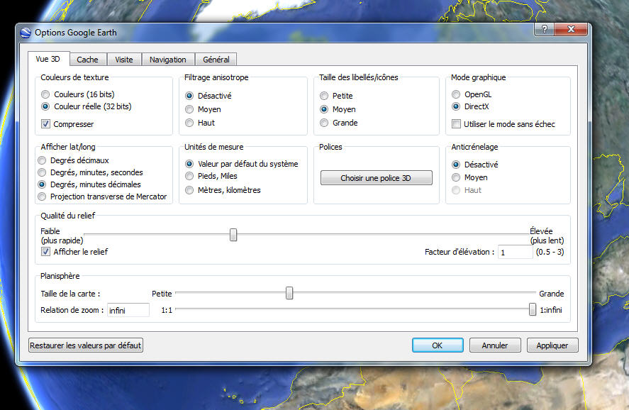

plus tot que de "bricoler "le sondeur, dans google earth tu vas dans "outils" puis "options" et tu coches l'affichage WGS84 (comme sur la photo) ainsi google et Humminbird parleront le meme language

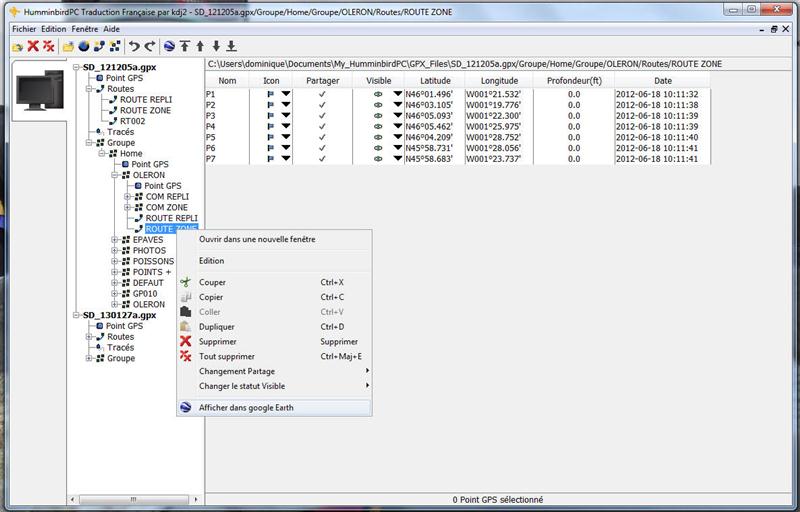

je ne comprends pas non plus, voila ce que cela me donne, 1ere photo sur Humminbird PC avec un clic droit sur une route et "afficher dans google earth"

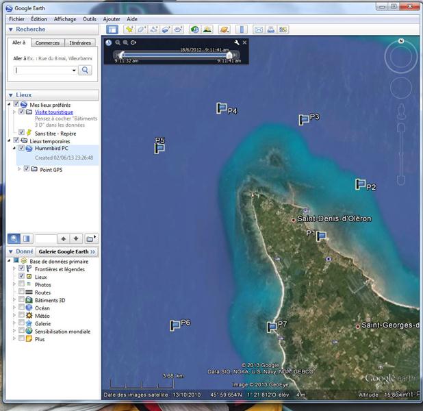

eme photo, l'affichage avec mes points aux bons endroits
je ne sais pas ou sont tes points, avec tes coordonnées HumminbirdPC, je tombe au meme endroit que toi, si tu cherches ton point vers La Tranche sur mer, il faut changer ta longitude et mettre Ouest à la place d'Est
