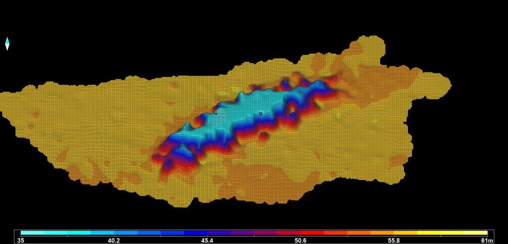

A la recherche de points intéressants j'ai fait quelques prises de vue pour faire mes cartes en DR depth, 1 capture faite avec mon 1198 par 57m de fond.
Il s'agit d'un paquebot de 150 m de long transformé en transport de troupe) torpillé le 24 décembre 1944 par un sous marin allemand devant Cherbourg.
Sur l'image la partie arrière du bateau est séparée du reste du bateau coupé par l'explosion (à l'origine il n'y avait qu'une brèche le temps passant elle séparée, l'avant est détruit par auprès avoir été ouvert à l'explosif pour accéder à la chambre des valeurs et ouvrir le coffret fort par des militaires il y a quelques années

superbe !!!

Toujours au top tes captures Nitro,

oh sa grand mère !!!!! superbe

SUPER , on pourrait voir ce que sa donne avec DRdepth?

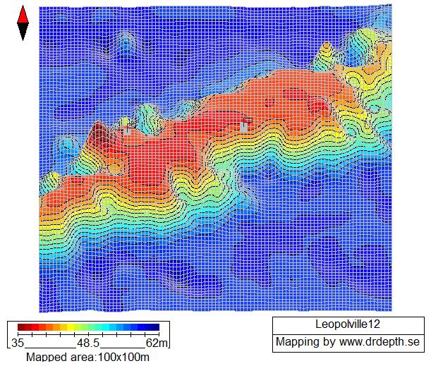

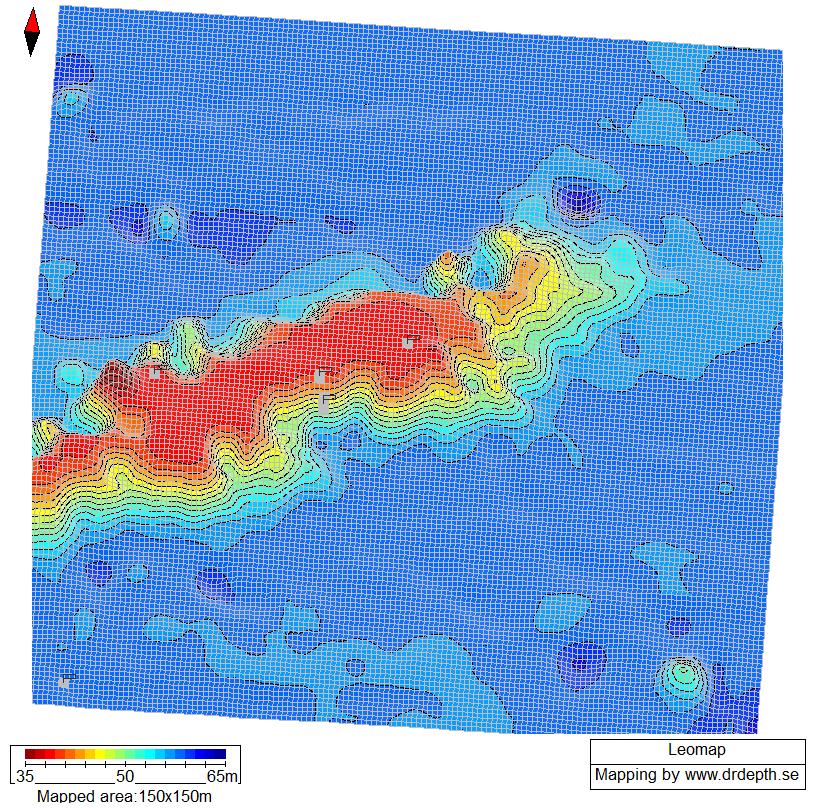

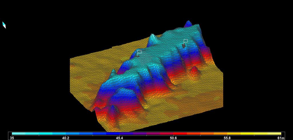

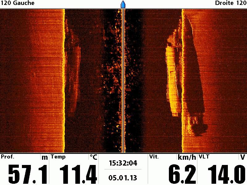

avec Dr deph:
en sonde d'origine, on peut voir l'avant qui c'est écroulée moins haut (angle haut gauche) la partie arrière détachée est nettement moins visible due au cône important de la sonde.
Sur ces 2 dernières images l'avant est toujours bien visible, l’arrière  séparé est visible, l'enregistrement est fait à l'aide d'une sonde TM258 avec un cône de 5° D’où l'importance d'avoir un équipement adapté à l'utilisation, surtout pour une utilisation pêche ou plongée le spot intéressant c'est la brèche, le colin est là (surtout le gros) le reste de l'épave c'est juste un accroche leurre!!
Je poste des images des carte moins profonde dans la rubrique DR depth.
C'est déjà une belle épave pas la plus grande, j'ai un cargo de 250m  détruit sur une mine et un cuirassé de 170m coulé au canon à cartographier
Dim 6 Jan - 17:41 (2013)

C'est fou ce que l'on peut réaliser avec les sondeurs actuels, on n'y verrai pas mieux avec un masque et des bouteilles de plongée!!!

super,je suis jaloux,c'est trop fort Very Happy

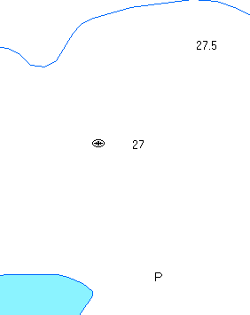

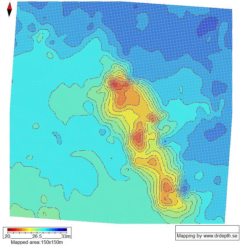

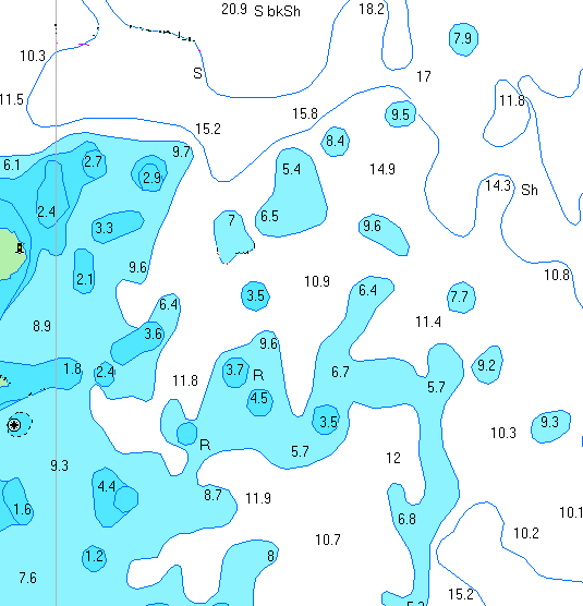

Pour réaliser une carte cela ce fait en 2 phase pour une épave. Une première ébauche rapide pour avoir une orientation de l'épave, puis dans une 2 ème phase fait l'enregistrement à l'aide d'une grille de repère pour avoir des passages parallèles espacés du diamètre du au cône de la sonde (faire le calcul en fonction de la hauteur d'eau), faire les passages en passant de travers à l'épave. Il y a un travail de préparation.
Exemple sur une épave peu profonde durée 15mn:
carte d'origine:
et carte perso:

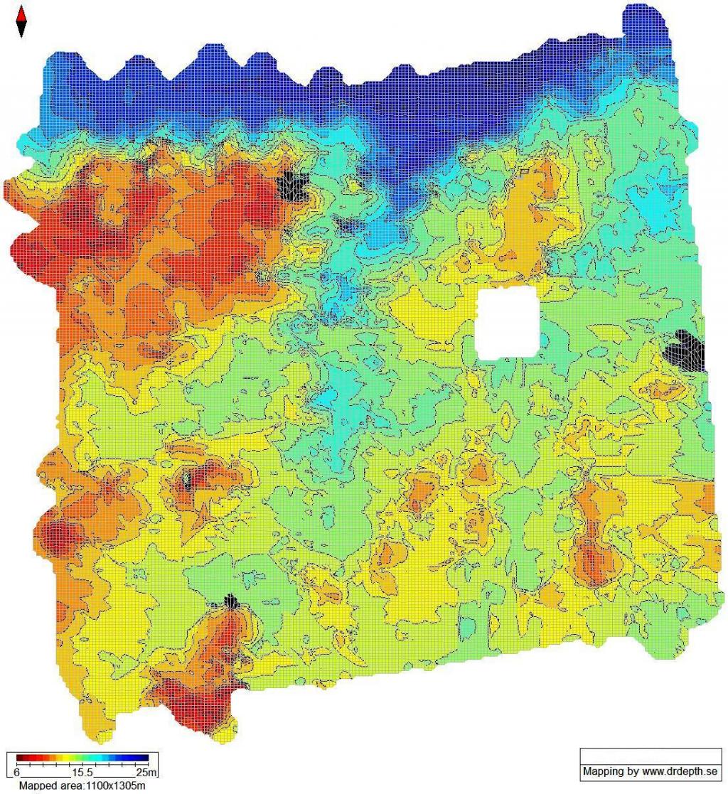

autre exemple sur une surface plus grande sur un tombant (durée 2 heures et il y des blancs)
résultat:
Cela revient à faire ce que propose navionics pour faire des amélioration de cartes, le problème avec Dr depth ce qu'il est limité en volume de traitement sinon il plante (logiciel sous Window32 bit soit 2giga de mémoire vive max utilisée sous window7 c'est jusqu'à 192giga de mémoire vive de quoi faire des mosaic précises en side.
Autre logiciel valable c'est "deepview" en version payante un Dr detph professionnel. Ou mieux c'est "sonarwiz" permet d'après un enregistrement ou en direct de faire mosaic side et de là de faire un carte 2D en format compatible avec tous les logiciel de cartographie, avec refaire les carte navionic améliorées prend nettement moins de temps sur l'eau de par la couverture en side (principe utilisé pour les cartes SHOM.  Un truc à penser!
