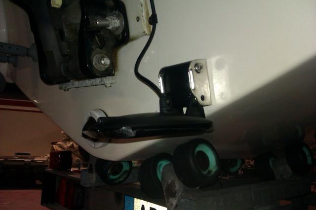

Alors je viens de finir l'installation de mon 898c si et je me pose deux questions malgré avoir lu le forum... (espacement moteur, virure,...)est ce que ma sonde est bien placé en hauteur ? je l'ai positionné au 2/3 de mon tableau arrière mais elle dépasse un peu en dessous du bateau, risque de casse ?
je pose cette question avant d'allez essayer le tout demain...avant de faire une bêtise
Et l'autre question quand je touche la sonde elle à un léger jeu vertical c'est normal ? (vis axial traversant la sonde serrée a fond)
Avec mon ancienne sonde je m'étais pas autant casser la tête et marchais au poil..

Pour ma part, ta sonde est trés bien montée !
En ce qui concerne le léger jeu, c'est normal , pas d'inquietude.
Maintenant tes éssais sur l'eau te dirons si tu est dans le bon ou pas niveau montage.
Tiens nous au courant svp

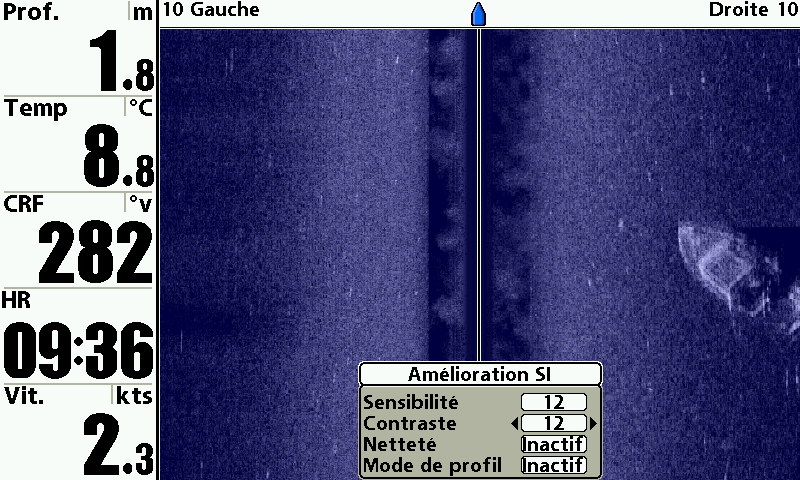

alors premier essais ce matin sur l'erdre et pas mal satisfait ! belle image en side malgré que l'erdre à une eau bien chargée... un peu de perturbation moteur à partir de 6 noeuds sur le côté gauche mais léger.
j'ai vu l'épave d'une petit barque dans 2m de fond !!! j'essaie de faire la capture demain matin
par contre le side et sondeur décroche à partir de 15 nœuds, je dois peut être la remonté ? sinon quoi faire ?
voila ! je vous tiens au jus et j’essaie de faire une ou deux captures

Au niveau hauteur, c'est bon. Il faut jouer sur l'inclinaison de ta sonde. Descends la d'un cran et refait un essai.

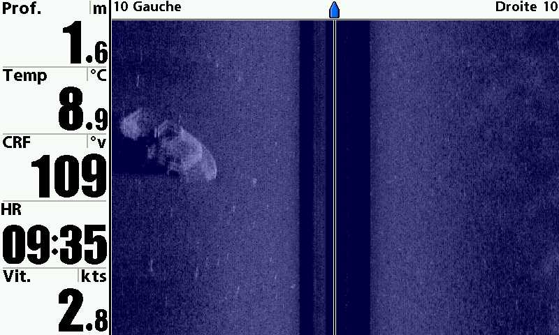

je l'ai baisser un peu du coup c'est nickel ca décroche plus !
voici deux capture réalise dans à peine deux mètre de fond pris sous deux angles différent...
je pense que c'est une barque coulé, qu'en pensez vous en terme de réglage ? c'est juste à côté d'un corps mort ou une barque est en train de couler
Ven 4 Jan - 11:31 (2013)
Message mon positionnement de sonde Répondre en citant
On voit très bien la barque, mais il doit être possible de faire encore mieux (la profondeur est très faible et ce n'est pas forcément là le plus facile)  , utilise cette cible pour en jouant que sur un paramètre à la fois pour bien voir l'action et afin de pour faire des réglages rapidement sur d'autres spots.
Pour une première capture c'est très bien parti!!

 bonjour ,oui la photo n es pas très nette  a cette hauteur  1m80voir2m bizard
Sam 5 Jan - 11:37 (2013) Visiter le site web du posteur
Pas mal du tout  Razz en jouant sur les paramètres de contraste et sensibilité ça va encore s'améliorer.
Te souviens-tu de ta vitesse de défilement ?
Sam 5 Jan - 14:05 (2013)

je devais être a 2 ou 3... je vais commencer à me pencher sur la vitesse de défilement pour le side par rapport à la vitesse
Sam 5 Jan - 17:33 (2013)
2-3 c'est bon par rapport à ta vitesse sur la capture.
