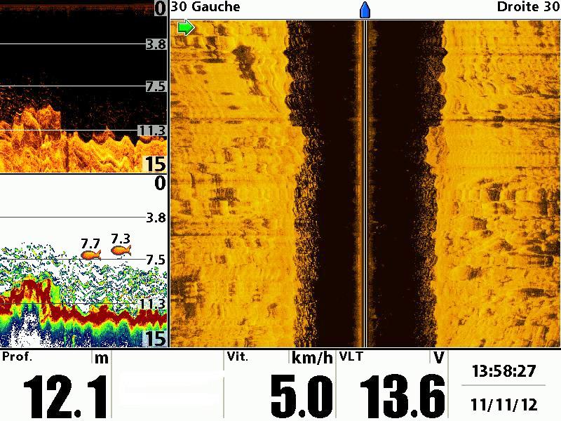

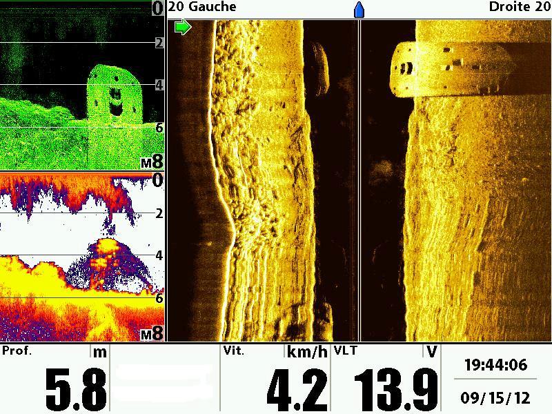

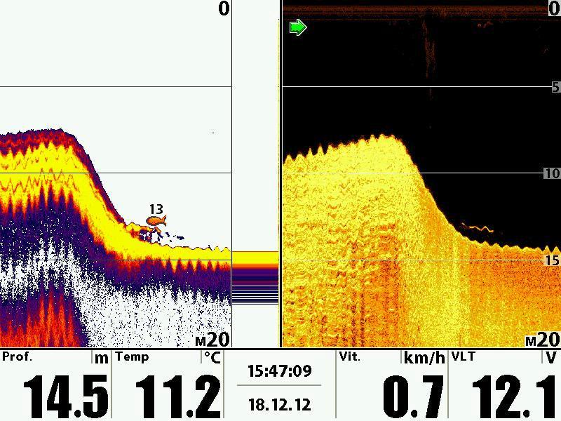

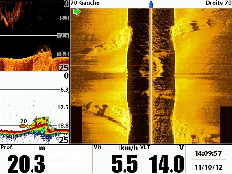

J'ai un montage comme tu veux le faire sur mon bateau (pêche en Manche) sauf à la place de la P66 j'ai une TM258 (5°) qui à mon avis t'apportera un plus en méditerranée (tm260 ou 270 selon le type de pêche que tu veux faire) le gain est net, pas de décrochage en grande vitesse, détection des poisson autour des épaves profonde (80m pour le colin) rapide afin de ne pas perdre de temps et de passer sur une autre si il n'est pas là. Avec cette sonde je l'utilise en 200kHz. Elle fonctionne très bien dans peu d'eau . Le side et le down fonction avec le 2D comme si tu avais que la sonde d'origine.
Quelque lien vers des capture que j'ai réalisé (elles sont déjà sur le forum un peu partout!)
http://imageviesousmarine.over-blog.com/photo-1853002-S00003_JPG.html
Mon installation (pour moi c'est le top pour la pêche rien ne m'échappe!!!) (Manque un 360 surtout pour les dérive pour situer le poisson à la place du side ou en chasse pour visualiser la zone une fois le bateau ancré)
http://imageviesousmarine.over-blog.com/photo-1627689-P1030735_JPG.html
Petites capture pour illustrer:
Banc de dorades (mer agitée d’où le déformation en side)
Groupe d'épave de plus de 100m dans une vingtaine de m d'eau par mer agitée. Avec la sonde TM le poisson (marqué 20) et bien visible contre la coque qui elle est bien verticale.
Petite capture dans peu d'eau comme quoi la TM fonctionne aussi dans peu d'eau!
