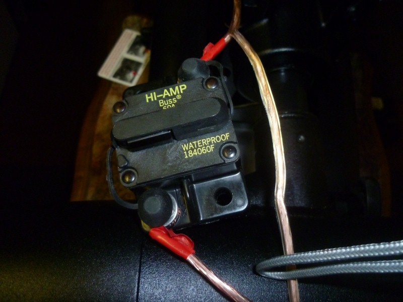

je pensais m'en servir comme coupe circuit en appuyant sur le réarmement question de ne pas débrancher la batterie
 parce que la j'ai le courant  qui passe bien voyant vert du terrova allumé mais quand j'appuie dessus le voyant reste allumé
Vue de mon disjoncteur
aurais je fais un mauvais montage sur le disjoncteur entrée + sortie +
 neutre passant sur le  coté

 je vois pas bien ton branchement la desole

oui mais j'aimerais surtout savoir s'il n'est pas défectueux car quand j'appuie dessus on ne sent aucune résistance c'est mou
 comparé a un disjoncteur éléctrique

 la comprent mieux sur le disjonteure tu a une entré et une sortit tu aurais pas inverser tes fils

non je viens de faire la permutation même résultat voyant vert reste allumé

Message DIJONCTEUR THERMIQUE Répondre en citant
alors là faut que je regarde ma doc
mais normalement quand tu le disjoncte le courant ne doit plus passer
j'ai vu qu'il est limité à 60A ..As tu tester avec un courant supérieur à 60A pour voir s'il disjoncte correctement.???

si un disjoncteur est "thermique" il faut un court circuit pour qu'il se déclanche ,après tu pourras le réenchancher mais tu ne peux pas t'en servir comme coupe circuit
Pour controler s'il fonctionne debranche ton moteur et fait toucher les  fils ,après tu appuie pour le réearmer
