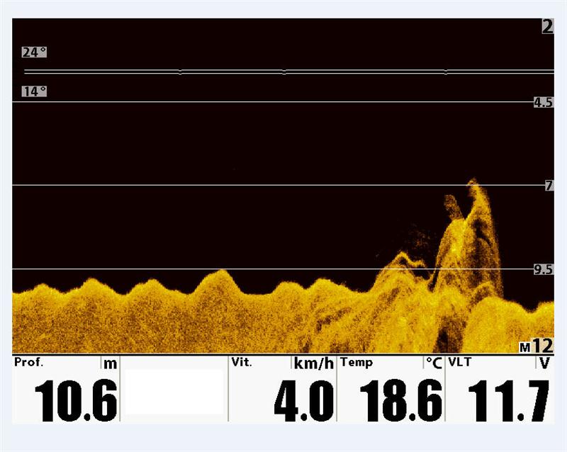

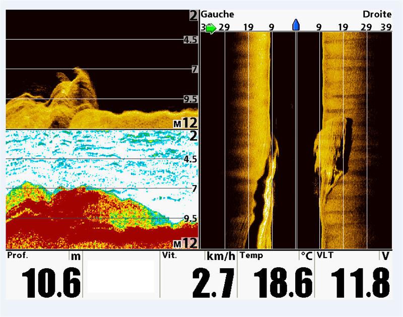

Voici 2 de mes captures avec la 2D classique, le Down et le Side en même temps :
Tu ne vois pas une légère différence entre le DI et la 2D classique ... ???

Je pratique également en mer et pour cause rien de plus frustrant que de jigger ou verticaliser un madai et perdre 1/2 heure en te disant qu'il n'y a pas de cartouche à l'aide de l'affichage 2D qui pourtant te montre une manne énorme active sous ton bateau...L'utilité du DI?????BIen simplement c'est qu'à l"époque j'aurais tout de suite su qu'il ne s'agissait pas de poisson ou d'un banc de petits poissons (donc proximité de loup ou autres prédateurs)mais plus d'une épave...En l'occurence si j'avais eu la capture à l'écran je me serais rendu compte que je pêche une épave....vide!
La 2D en complément du DI m'aurait vite montrée aucun écho de fish!!! Donc j'aurais gagné 1/2h de ma session surtout l'hiver les journées sont trop courtes Sad
Pour être plus concret grâce au capture de Balou, voici ce que j'en aurais déduis dans le cas de ses scans:
1er scan: je suis sur un arbre verticale depuis le fond, apparemment pas mal de petits poissons peut être une perche ou un petit carna autour,....je verticalise 5 minutes pas plus...
2e scan:La franchement (tu me corrigeras si je me plante Balou) je suis une sacré structure, ok ! Il semble y avoir un joli fish au début de la structure (Cf. côté gauche de l'écran qui affiche donc le début du scan en 2D) juste au pied du tombant avant l'épave. Ok je l'exploite , apparemment il est seul je part sur une approche plutôt Finess pour ne pas l'éffrayer (La loi du nombre rassure les prédateurs isolé, c'est le phénomène de masse identique aux poissons blancs et banc en mer), et un coup de shad ou deux pour voir si je peux l'énerver, si pas de chataigne...je trace!
Voila à quoi sert 2d, DI et SI. Tu pêches Vraiment!!!!! Plus dans le vent....et le 360 qui va arriver je ne te ferait pas un dessin.....Simplement une REVOLUTION dans le monde de l'électronique embarquée

deux photos, sur la première franchement avec seulement le 2d, je n'aurais pas su sur quoi j'étais
en tournant un peu autour, j'ai pu faire la deuxieme et meme d'autres, pour la structure, je me sers énormément du DI , on voit meme très nettement  des poissons ( sans parler de la vue side, mais en DI  ce n'est  pas toujours le cas)
