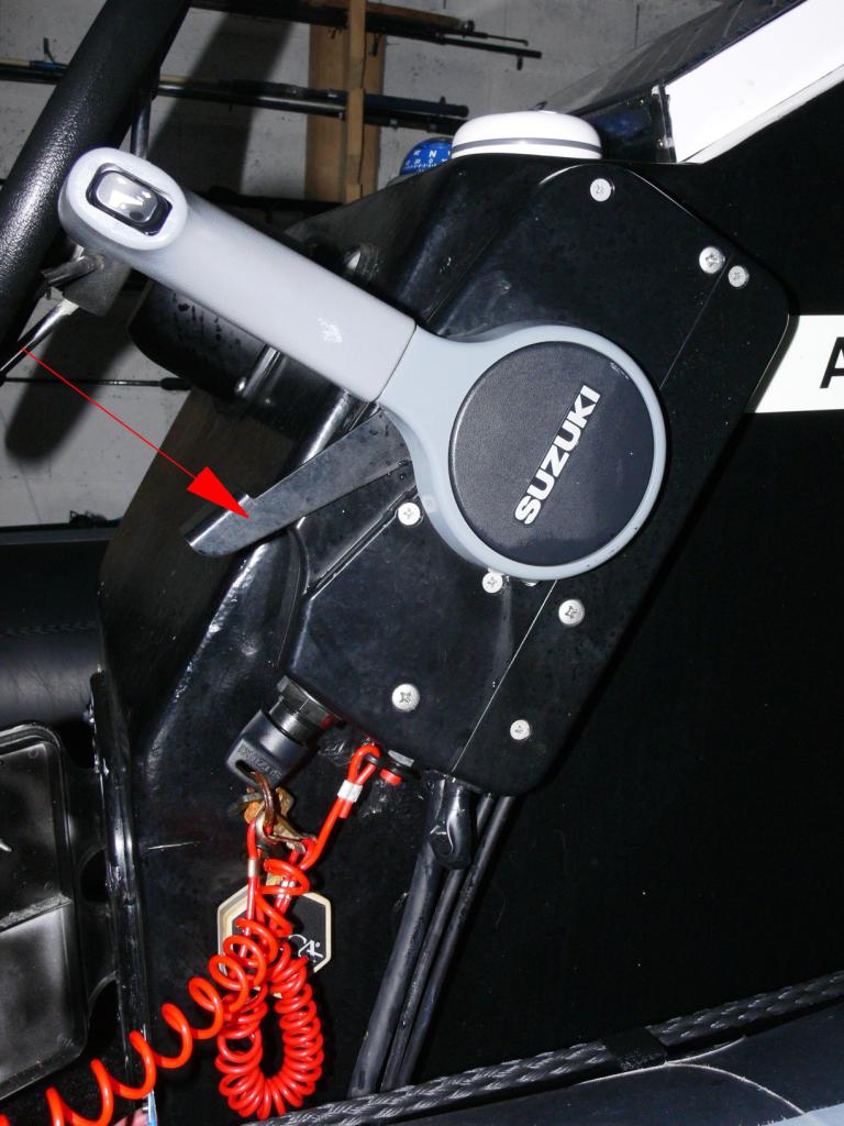

L'accélérateur non embrayé c'est la manette avec la flêche rouge (là un suzuki mais les autre hord bord sont très similaire si tu n'as pas une commande bi-levier) tu démarrage et soulève la manette, le moteur accélère au point mort, regarde si ton sondeur en side (2d et down par la même occasion) si de parasite se forme c'est un problème électrique sinon c'est plus un problème de montage de la sonde.
Ven 7 Déc - 15:04 (2012)

Merci pour la photo !!!
Hélas, je n'ai pas cette possibilité sur ma poignée car par souci d'hestetique j'ai ( à regret ) fait remplacer la manette d'origine de mon 115 Yam par le modèle 6x3.
Je vais essayer de passer chez mon concessionnaire demain pour trouver une solution pour accélérer sans embrayer, je pense que comme tu me le conseilles, c'est la première chose à faire avant de bricoler la sonde.

En fait c'est tout bête, sur ce type de poignée il suffit d'appuyer sur le rond noir pour accélérer sans embrayer.
