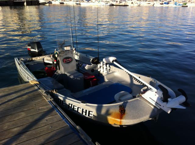

Salut gil, je suis guidé de pêcher et utilise un
Fun yak que j ai complètement ré aménagé moi même, plaque avant siège bicyclette , trappe en contre plaque marine, montage AV Minn kota riptide , pare brise sur console , support canne ... Si tu veux des photos ou conseils de mon BOAT et idée n hésites pas mp!

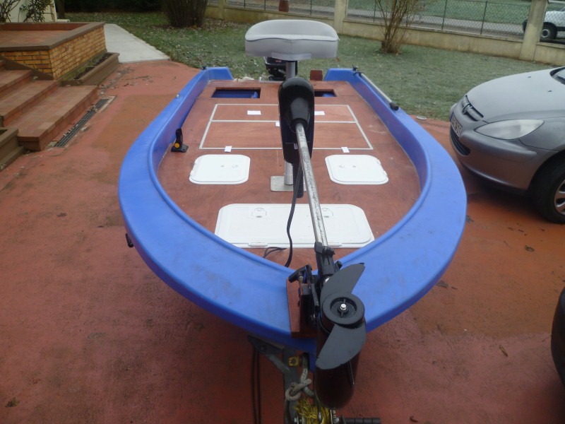

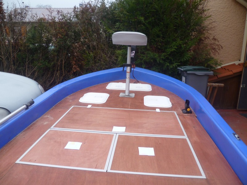

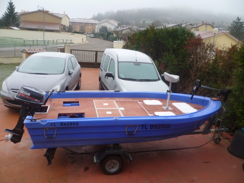

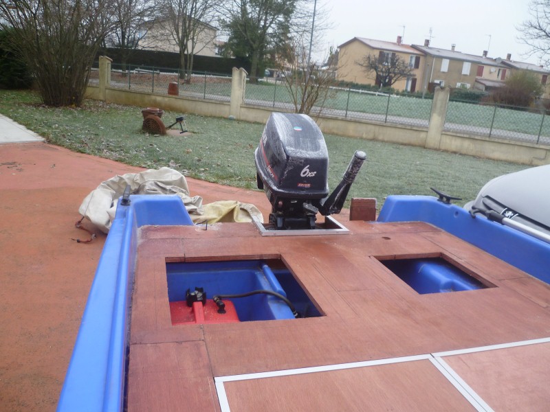

un aperçu de mon fun yak 370 après transformation mais pas finition totale j'ai des retouches encore a faire.
pour info :la structure en okoumé 0,18: on est monté à 3 personnes dessus et pas de problème question solidité
 il manque encore: commande pas  arrivée
le fauteuil pour le pilote
 les 2 trappes OSCULATI à l'arrière pas en stock
 les charnières et lève trappes en inox représentées par les petits morceaux de papier me donner un aperçu
et la moquette marine en 8mm d'épaisseur
 sous la grande trappe :  il va y avoir le vivier .
 sous les 2 petites trappes un  range cannes ,glacière etc...et enlevé elle me permettrons d'avoir une assise  pour balader mes petits enfants

   Super pontage Gil Bravo c'est effectivement très différent de ma customisation qui elle tient compte des francs bords car moi je suis en mer avec des creux parfois de 2 mètres!!!!!! Donc Bass Boat impossible!

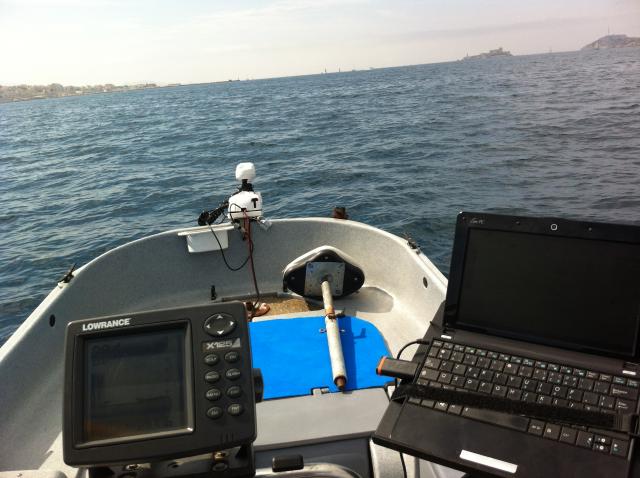

bonjour a quoi il sert t on ordit portable

Pour jouer à counter strike en réseau pendant que je pêche Wink.... cartographie maxsea .
