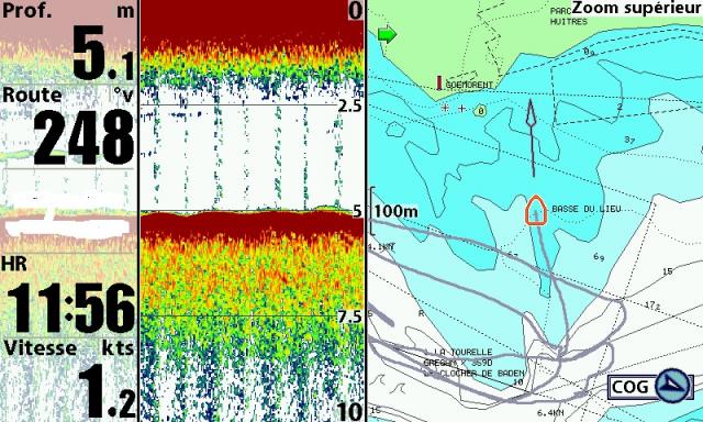

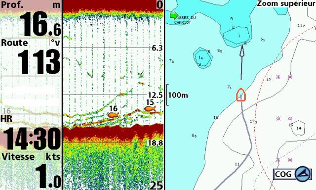

Deux captures pour imager la question de terrible45 ci desssus
Mar 6 Nov - 07:35 (2012)
Message Sonde suplémentaire aimar ou autre Répondre en citant
Merci Christophe pour tes 2 captures.
Si l'un d'entre vous à une idée de ce type de parasite, merci de nous donner des infos ...

Parasites électriques ou d'une autre sonde proche, mais si j'ai bien compris ce n'était pas le cas (vérifier tout de même l'histoire du Y et en dernoier recours d'ébrenacher la sonde Side pour ne laisser brancher que la 2D afin de lever le doute).
Voir avec toutes les sources électrique à bord pour tenter de trouver ce qui perturbe en coupant les choses l'une après l'autre.
