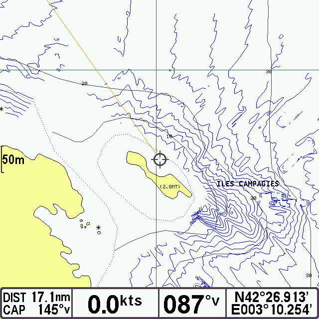

La carto peut encore être améliorée: ici un passage tout les 50/80m non croisé
(ici pas de tombants ou secs particuliers)

 donc tu en pense quoi de cette carte

Alors : en jaune la terre (ou rocher emmergé)
pointillés noirs :ligne de profondeur 5 m
traits fins noirs : ligne des 10, 20, 30mètres (carto de base)
En bleu : lignes de profondeurs ajoutés grace aux enregistrements du sondeur
Ici une ligne de fond = +/- 2 mètres , et tracé beaucoup plus précis que la carto de base
et comme je disais au début on peut encore l'améliorer

C'est une carte navionnics gold
Enregistrement d'une trace au sondeur ( il enregistre différentes profondeurs dans son cône de détection)
Définition du fond plus ou moins précise selon quadrillage effectué: ici fond "peu intéressant" donc prospection en zig zag de 50 à 80 m d'espacement.
"Moulinette " par logiciel puis re-injection dans le sondeur

Le système permet de recuperer les différentes 'profondeurs' dâns le cône du sondeur et de créer des lignes de profondeurs .
Cest d'ailleurs étonnant que les fabriquants ne l'aient pas fait car c'est un TRES gros plus pour la pêche (même là ou il existe une carto)
Je le fait avec un  H 798 mais a priori c'est aussi faisable sur les autres sondeurs.
Si ça interesse quelqu'un je peux "mouliner" Smile) un enregistrement rivière ou mer si vous me l'envoyez pour tester.
