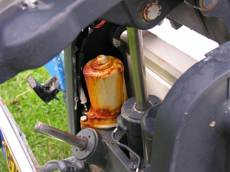

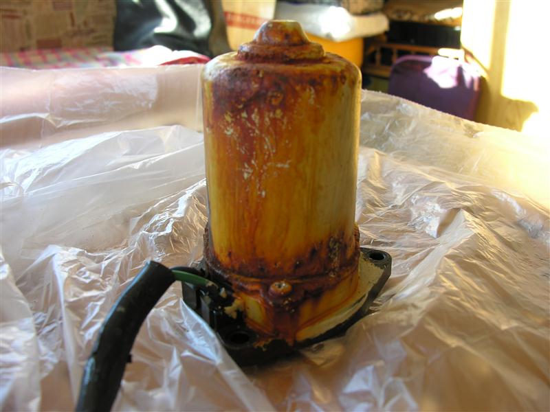

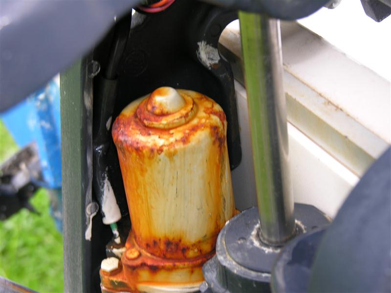

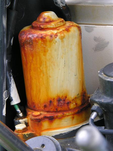

Voila les photos de ma trim, j'avais passé un coup de peinture antirouille blanche en début de saison

il a rien ton moteur il y a je crois 3 vis cruciforme .a l'interieur rotor+stateur tu enleve et tu décape le dessus puis mettre framéto plusieur couche(produit poncable)couche antirouille + finition en bombe.masse je l'avais fait avec la vis que tu vois devant et relier sur le suport moteur

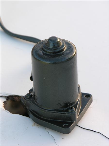

voila c'est fait encore merci pour vos conseils, j'espere que cela tiendra dans le temps, decapage, ponçage, 2 couches de framéto, deux couches anti rouille et deux couches de peinture
avant
apres
Mer 7 Nov - 17:21 (2012) Visiter le site web du posteur

Ont dirait qu'il est tout neuf,beau boulot
