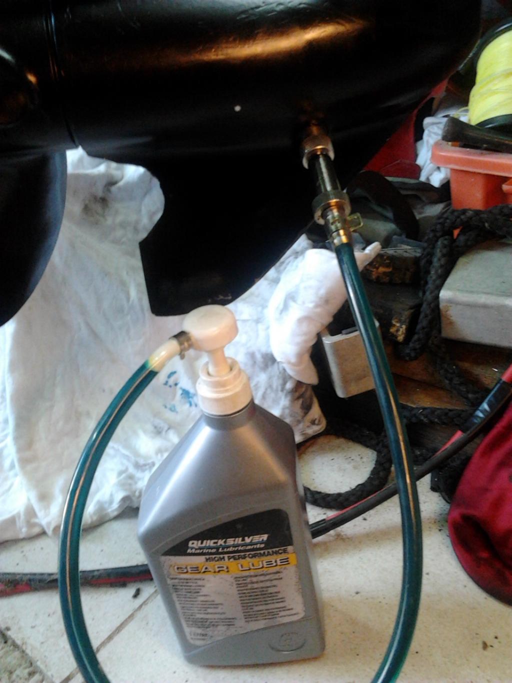

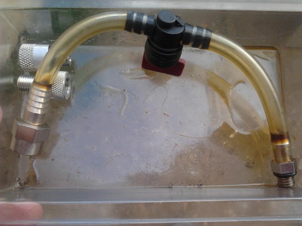

6--> quand c'est vide AH! , on équipe sa dosette ou son bidon de l'accessoire pour remplir.
7--> Le remplissage se fait TOUJOURS par en BAS.
8--> On place l'accessoire de remplissage sur l'orifice du bas et par pression on rempli l'embase jusqu'à ce que l'huile ressorte en haut.
9--> on bouche le haut en revissant (changer le joint)
10--> on enlève avec dextérité l'accessoire de remplissage et on remet de suite le bouchon avec un joint neuf. L'huile ne doit pas couler ou alors que légèrement (quelques goutes) ce qui n'est pas important.

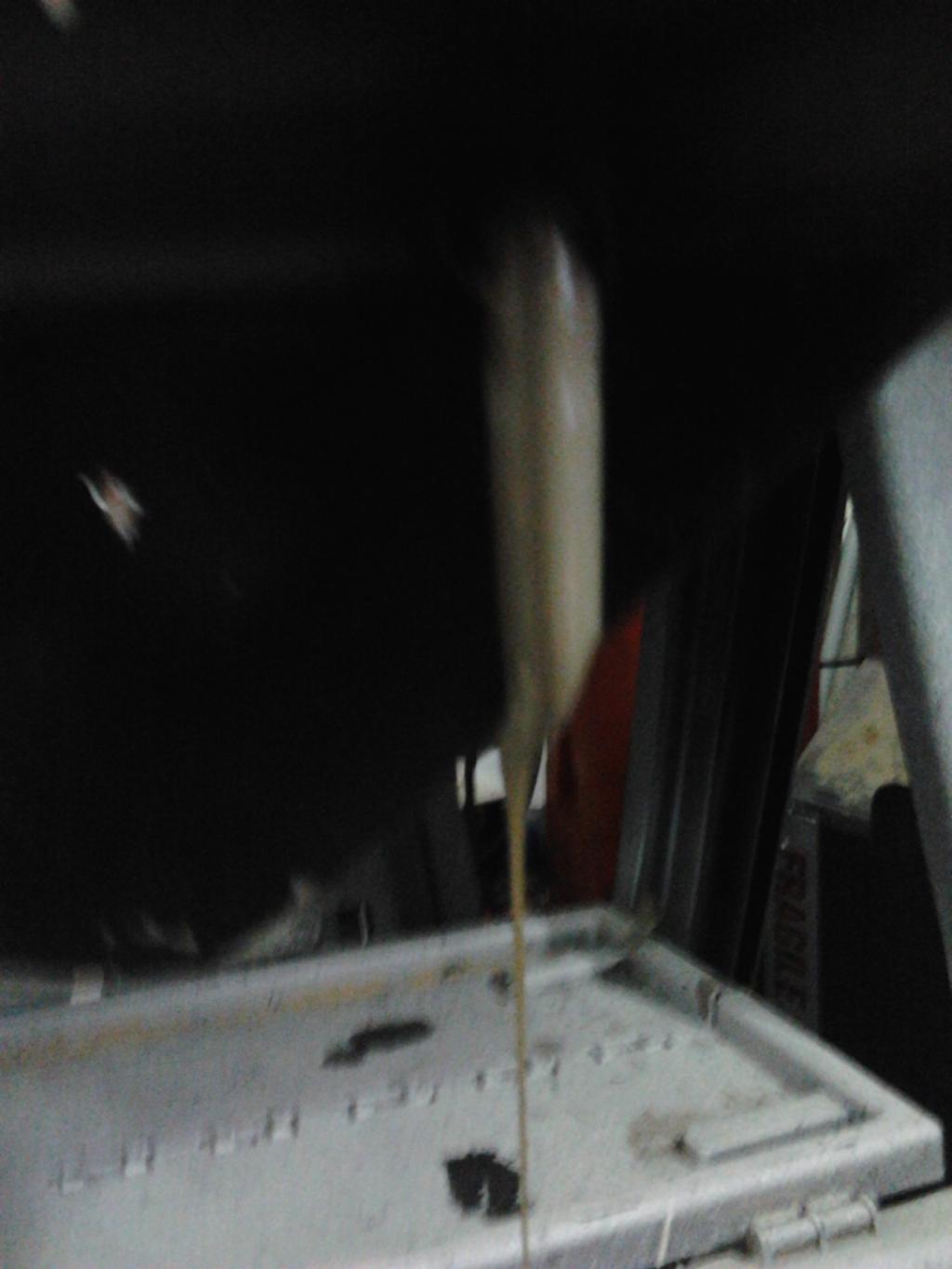

IL se peut que dés que vous dévissez la vis de vidange Basse (celle du Haut en place), l'huile coule rapidement souvent affublée d'une couleur blanchâtre ou type mayonnaise.
Le problème est simple : arrivée d'air (hors de l'eau bien sûr) ce qui dans l'eau indique une entrée d'eau dans l'embase.
Il y a plusieurs sources à ce phénomène souvent appelé « punaise mon embase est nase!»
