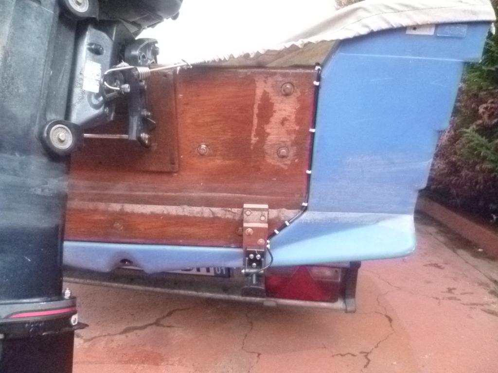

vue arriere de la sonde

Ta sonde est une 200 kHz avec un angle de 20°. Pour voir ton leurre, il faut déjà être dans le cône de ton sondeur.
Si ton leurre est parfaitement à la verticale de ton bateau, plus tu auras de fond, plus tu auras de chance de le voir.
Règle le swichfire en mode max et joue sur la sensibilité.
Avec seulement 2-3 mètres de fond, tu as vite fait de sortir du cône, déplace donc ton leurre doucement en le dandinant et garde les yeux sur ton écran, il devrait apparaître à un moment ou à un autre.
