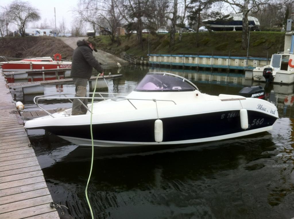

Ci-joint une photo du bateau, j'en prendrai une ce week end de plus près pour voir le nez

Oui dans ton cas je te conseil le 80 lbs en 24 V, plus de souplesse au niveau durée et confort vu le poids du bateau.
Par contre au niveau pose avant va falloir faire des compromis, sachant que le top pour que le bateau "tire" droit, il faut que l'arbre en mode déployer, soit dans l'axe du nez du bateau et le corps peut être mis de face ou de biais soit gauche ou droite .
Dans ton cas, à voir avec une meilleur photo du nez, garder tes glissières inox et retirer le taquet dérouleur à l'avant...
