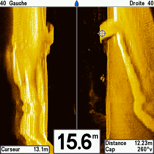

Message captures du routos 15 Répondre en citant
ont peu voir un pont avec la route imergés,un bon post à sandre

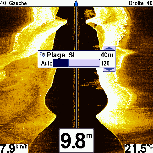

ici,un autre pont,plus petit que je chercher pendant des heures avant d'avoir l'écho,maintenant en 5min cest fait Very Happy
joue avec ta sensibilité et ton contraste. Ton image est " cramée ". Croit moi tu peut faire beaucoup mieux sans probleme !
Merci Franck,je vais essayer ça alors Wink
+1 avec francky et sur la une j'ai l'impression que cela défile trop vite, mettre vitesse de défilement juste entre 1 et 3 ( perso suis souvent à 2)
Je pense que tu travailles en 800 kHz, fais toi peut être la main en 455 au début.
Selon moi les réglages sont un petit peu plus faciles .
Non fabien !
Le 798 possede uniquement le 455 khz
franck B webmaster a écrit:
Non fabien !
Exact Franck, j'avais pas fait attention au modèle de Yannick.
Donc comme te l'a dit Franck ta sensibilité est trop élevée ce qui crame ton image
