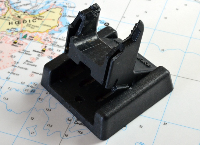

Je précise ma petite question dans le titre, pour un bateau qui est au mouillage dans un lieu où il y a toujours de l'eau (sauf coef supérieur à 115), doit-on remonter la sonde hors de l'eau après chaque sortie ?
Après un mois de juillet un peu chaotique pour cause de mauvais temps et de pb persos, je n'ai pas pu aller sur mon bateau depuis fin juin jusqu'à hier, et j'ai constaté que mon support de sonde était complétement éclaté, heureusement la sonde DI n'a rien. Peut-être un choc par un autre bateau, mais je pense plutôt que c'est les chocs répétés sur l'eau lors des grosses vagues car le mouillage n'est pas protégé et en juillet ça a secoué très fort ici. Mon support est coulissant, mais la sonde DI est très longue et fait donc un bras de levier lorsque l'arrière du bateau se soulève et retombe dans l'eau.

Pour enlever la sonde, comment fais-tu ? j'ai fait sortir le fil par le passe-cables du moteur et le fil est fixé sur le tableau arrière à proximité du rail support de la sonde. Sauf à enlever cette fixation, je n'ai pas la possibilité d'enlever la sonde.
juste pour le "fun", voici l'état du support de sonde :
les 2 pattes qui tiennent la sonde sont complétement broyées.....

Message Doit-on enlever la sonde hors utilisation ? Répondre en citant
D'accord, je vais faire pareil,
et en plus je suis satisfait car la coopérative maritime avait l'étrier en stock, le bon modèle, reste maintenant à ce que le vent se calme pour que je puisse aller réparer tout ça sur le bateau.
En plus, piste sérieuse, un voisin a vu des gamins utiliser les bateaux au mouillage comme plongeoir..... c'est une cause que je n'avais pas imaginée et qui semble bien crédible.

environ 40 euros...
Pour mettre le support de sonde dans cet état il a fallu un gros choc...

J'espère que non, j'ai uniquement acheté le support.
et depuis 2 jours, impossible d'aller au bateau pour voir l'état, trop de vent, trop de vagues, j'ai une petite annexe en plastique, trop risqué de passer la première rangée de vagues.

Beau temps aujourd'hui, jai pu sortir le bateau. La sonde n'a rien et après installation du nouveau support,  tout refonctionne prafaitement.
ouffffffff.
Encore merci à tous.
