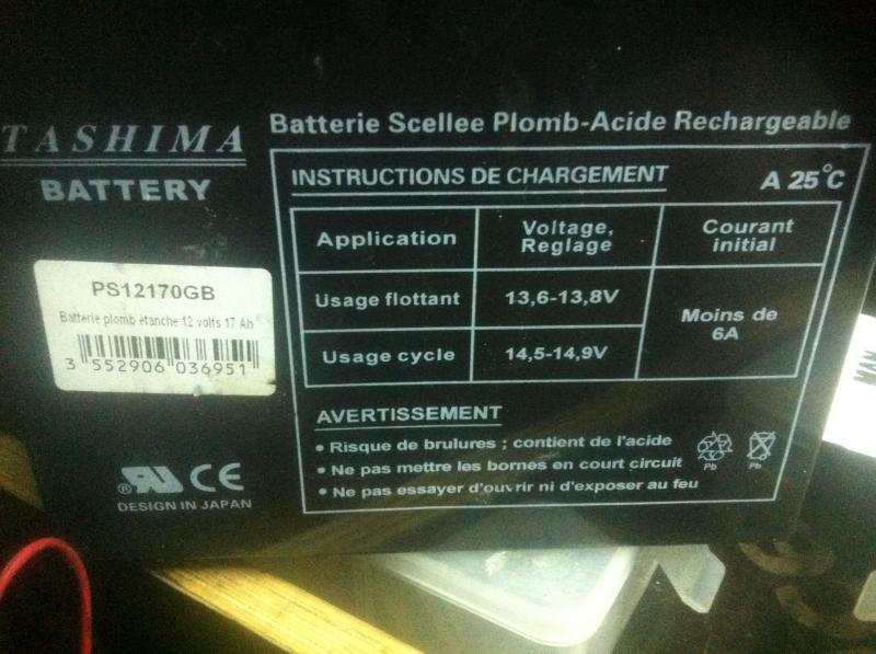

moi ma batterrie c'est une toshima que j'ai acheté chez mon concessionaire nautique,je te joint la photo car y a tellement de chose marquer deçu que se seras^plus simple Wink

ok merci bien yannick je vais essayer de trouverca ou une autre similaire. merci beaucoup pour ton aide. A +
