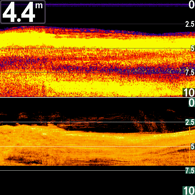

L'image de mon sondeur en bas de l'écran (en down) ce réduit de temps à autre est-ce une panne?
Avant et après mise à jour

Essaie de faire un reset pour voir si le problème persiste : http://humminbird.xooit.fr/t2159-Comment-effectuer-un-reset-valeurs-par-def…

Je vais faire un reset
Le problème c'est que la panne (?) ne survient pas à tous les sortie.

Ce matin teste à 8 heures sur l'eau
Une demi-heure de pêche le sondeur s'éteint et après plusieurs tentatives j'arrive à remettre en route et l'écran devient blanc et plus une touche ne marche.
Je le débranche pour l’arrêter, remise en route et il fonctionne de nouveau. Fin de la pêche 12h (tension de la batterie 11,4 V)

Re vérifie ton installation ! C'est un probleme d'alimentation a mon avis.
As tu la derniere MAJ ?

C'est la deuxième fois que j'ai ce problème
Mon montage  http://www.youtube.com/watch?v=MgEqnu6cbm4&noredirect=1
J'ai dernière mise à jour
