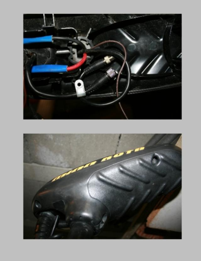

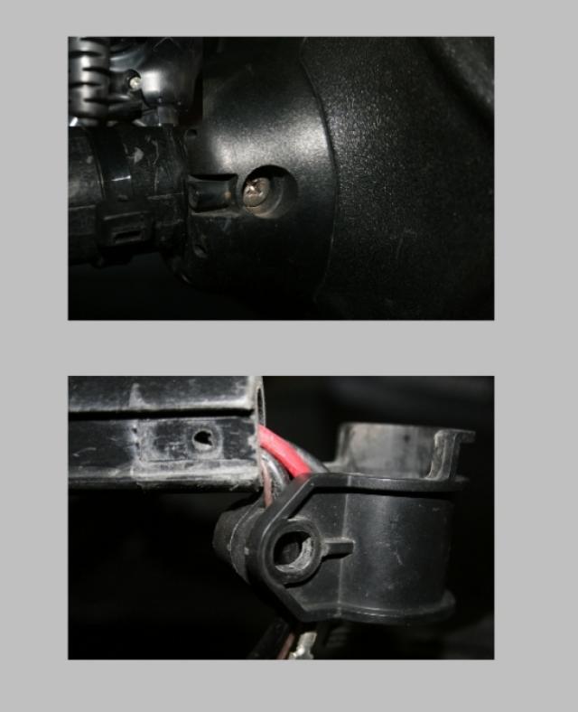

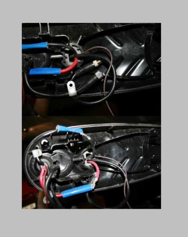

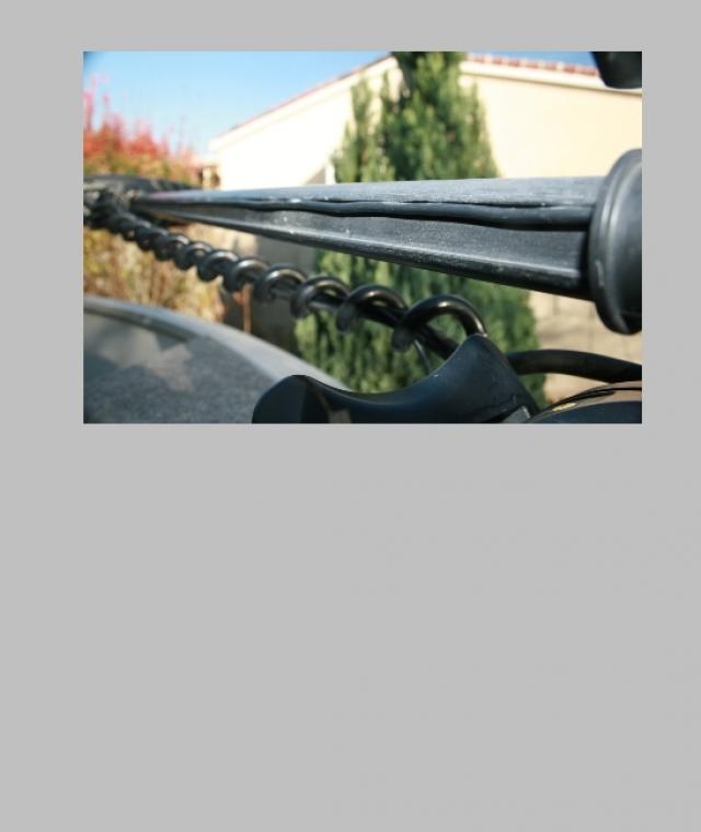

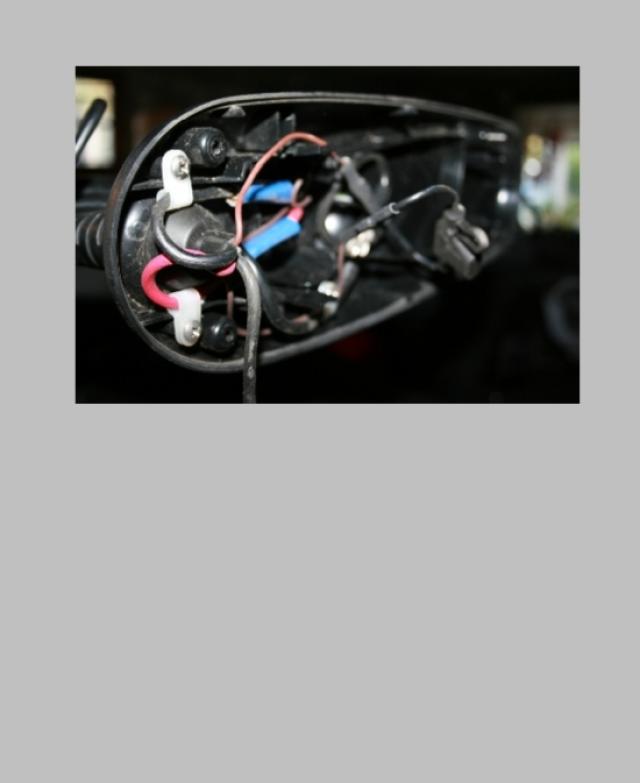

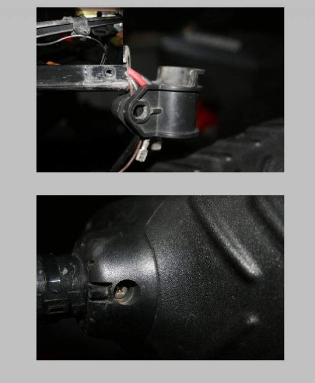

Tout d'abord avant de vous livrer la technique pour monter une sonde sans oublier le passage du cable le long de l'arbre du moteur, je tiens a remerçier xavier Rigollet pour l'envoi des photos.
Etape 1
Etape 2
Etape 3
Etape 4
Etape 5
Etape 6
Etape 7
Etape 8
Etape 9

Par contre j'ai une question, d'origine les fils Noir & rouge dans la tête moteur, on des cosses bleus comme sur la photos ?  Les 50 A maxi sur un 55 lbs passe t'il par là ?? ou il y a un relais / contacteur de puissance avant ?

Alors Francky tu as ouvert la tête, car moi j'ai la flegme Mort de Rire . Et puis il est pas sur le bateau...
Car comme je te l'avais dit il y a un moment, j' ai des doutes sur l'origine de ces 2 cosses...

Xavier, venant de faire cette installation, je peux te dire que ce n'est pas des cosses bleues, mais de la gaine bleue pour proteger les 2 grosses cosses des fils d'alimentation du moteur.
