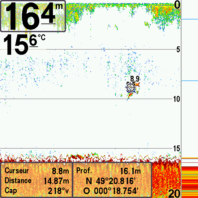

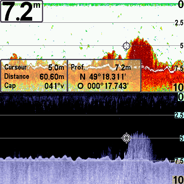

bonjour à tous*
je voudrais savoir quel serait selon les meilleur réglage du sondeur 2D et du DI pour la manche dans un fond de maximum 25 avec une eau trouble et souvent agitée.
car en effet je n'arrive pas à régler mon DI  correctement pour avoir une image la plus précise possible
voici quelques exemples:
merci d'avance pour vos réponses.
bonne journée

Bonjour LANYC,
Moi qui pratique dans ce secteur, je peux te dire qu'il n'y a pas de réglage type. Lors d'une partie de pêche je modifie régulièrement mes réglages.
Pour le 2D, règle ta sensibilité de surface sur 3, ajuste ta vitesse de défilement en fonction de ta dérive ou de ta vitesse de déplacement puis joue sur ta sensibilité pour avoir une image pas trop saturée. Règle le swichfire en mode d'effacement et ça devrait te donner une bonne base de départ.
Pour le down, dans le menu amélioration DI, modifie les réglages de sensibilité et de contraste de façon à obtenir une image la plus lisible possible.
En gros il te faudra régulièrement modifier tes réglages en fonction de la turbidité de l'eau, de sa profondeur ... l'objectif étant toujours d'obtenir une image la plus exploitable possible.

donc si j'ai bien compris plus ma vitesse de dérive est importante plus j'augmente ma vitesse de défilement donc l'image s'actualise plus vite mais n'y a t'il pas des pertes de détailles ?
d'autres part je voudrais localiser avec mon sondeur les banc de petit poisson peut on le faire sans que le fish id soit réglé sur 3poissons car j'utilise cette fonction juste pour voir les gros et les moyens fish et savoir si ils se situent sur les cotés ou en dessous donc j'ai mit le fish id 2 donc comment les petits banc de poissons seront affichés avec ce réglage?
de plus je n'ai pas compris comment détecte t on le type de fond roche sable etc j'ai activé la ligne blanche mais pas exemple sur ma dernière image c'est un fond mou ? car du rouge dégradé jusqu'au vert sur une grande largeur si c'est un fond rocheux le retour sonar sera seulement rouge et blanc avec très peu d'épaisseur ? pouvez vous mettre une image d'un fond rocheux?
merci d'avance.
bonne soirée

ligne blanche tu peut l enlever ,moi je m en serre pas

je ne suis pas d'accord car je trouve qu'elle permet de bien voir les différences de fond sans trop charger l'écran.

Question de gout et de couleur....et surtout d'habitude..
