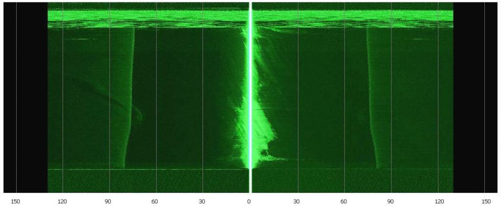

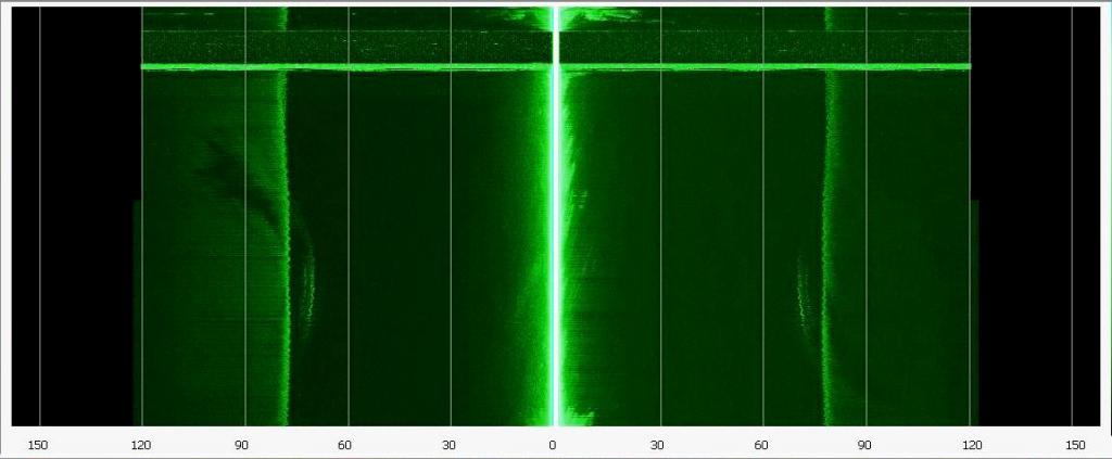

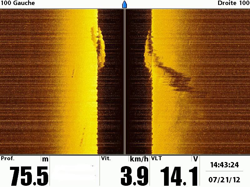

2 images faites au cours d'un enregistrement pour DRdepth.
Petit bâtiment militaire de 43 m de long.
Il faut bien regarder!

Quelle était la profondeur ?
Tu étais en 455 kHz j'imagine.
Jeu 28 Juin - 19:41 (2012)
Message image side grande profondeur Répondre en citant
79m de fond en 455 kHz, tous les réglages au max sauf le contraste

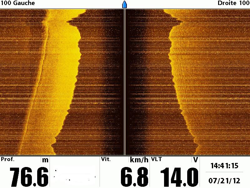

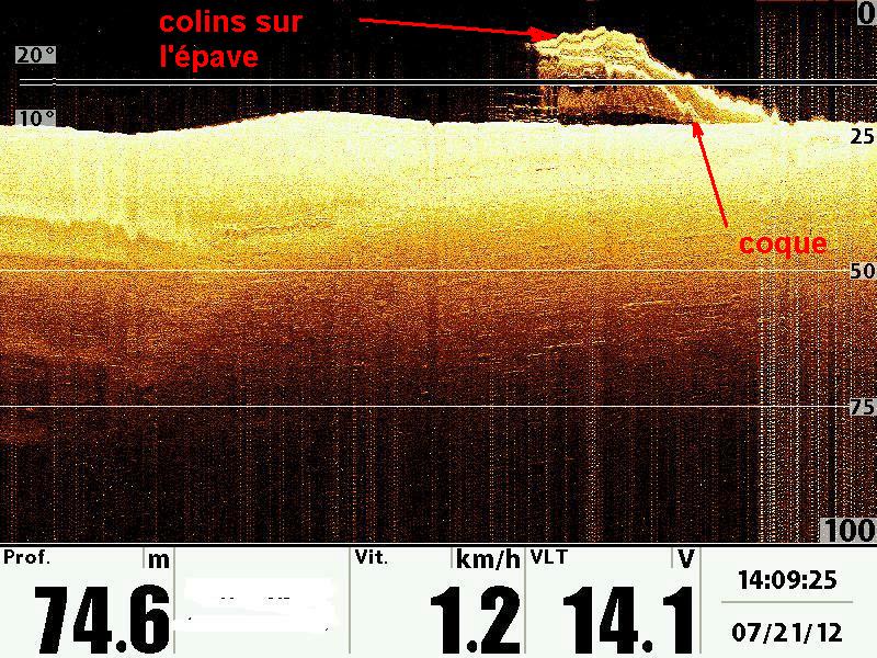

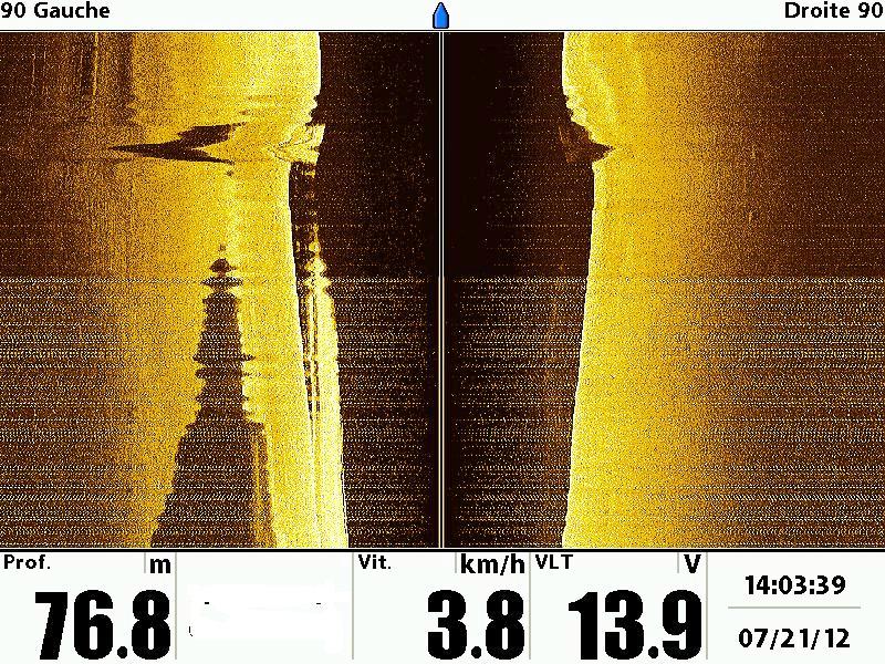

queleques nouvelles images profondes en side 455kHz epave + sous marin
sous marin
Je donnerais des explication sur comment j'ai fait là un peu fatigué!
Sam 21 Juil - 19:02 (2012)

pas mal , par contre c'est du à quoi les parasites ?
Mar 24 Juil - 12:08 (2012)

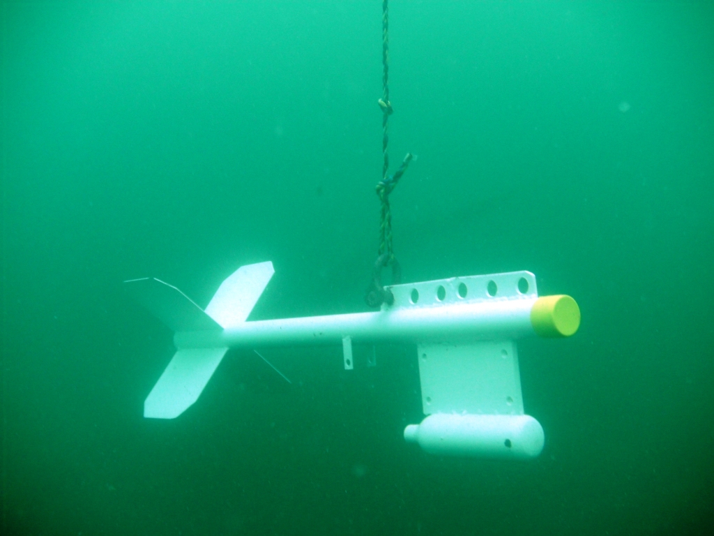

Le parasite c'est du au fait que j'ai rallongé le câble de la sonde et quelle est immergée par 57m de fond! bref je transforme mon sondeur un sonar remorqué (je ferais un post pour expliquer la réalisation amateur.  Là je n'avais pas assez de temps pour bien régler les paramètres car que quelques minutes sans courant le temps de mettre le tout à l'eau.. 1er essai!

joli!!! en plus tu passes pile poil dessus!

Oui je connais de vu le système " sonar remorqué "... Cool pour ton nouveau système pas évident je pense à trouver le bon équilibre.
j'ai entre aperçu sur un reportage de la Police fluviale de Paris, qu'ils avaient un humminbird side avec sonar remorqué...

Non la sonde est bien à 57 m de fond (en réalité 60 de câble sorti du touret limité par un bouée (permet de régler la prodondeur afin que la sonde ne touche pas l'épave (après analyse des réléés fait avec le sondeur 2D et Dr depth, pour connaitre l'orientation et mieux apréhenter les passages à réaliser) *Pour les 57m c'est la 2ème sonde airmar (TM258) qui l'a visualisé (je pose un cliché ce soir) ainsi qu'une capture en down de l'épave) le fond est celui affiché à 75 m par la sonde en surface.
Sur ma région je n'ai que 170m de fond au max mais je n'ai pas encore été sondé les épaves hors sortie pêche.
 Image en complément en down le sondeur est leurré par l’immersion de la sonde:
Ven 27 Juil - 06:50 (2012)

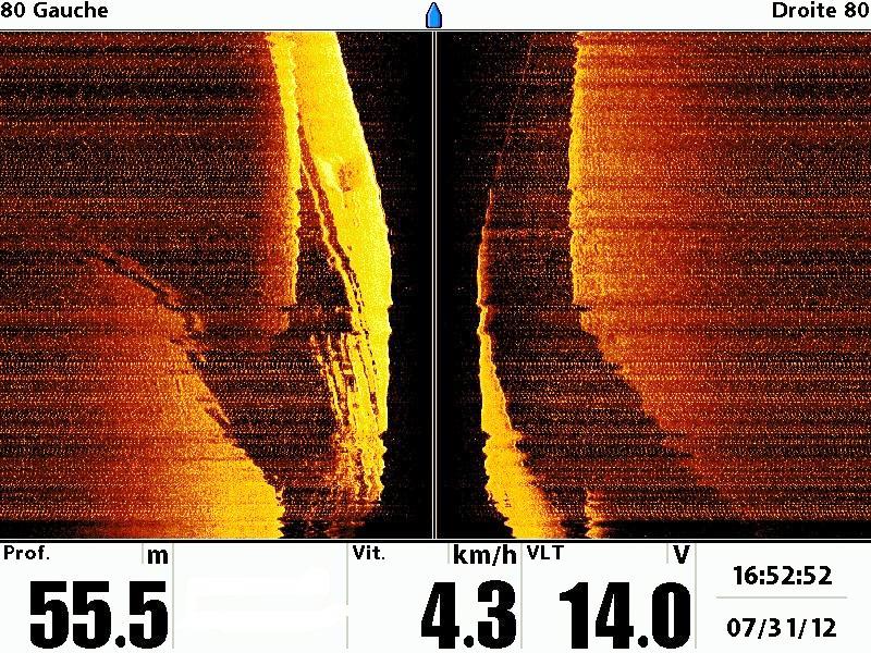

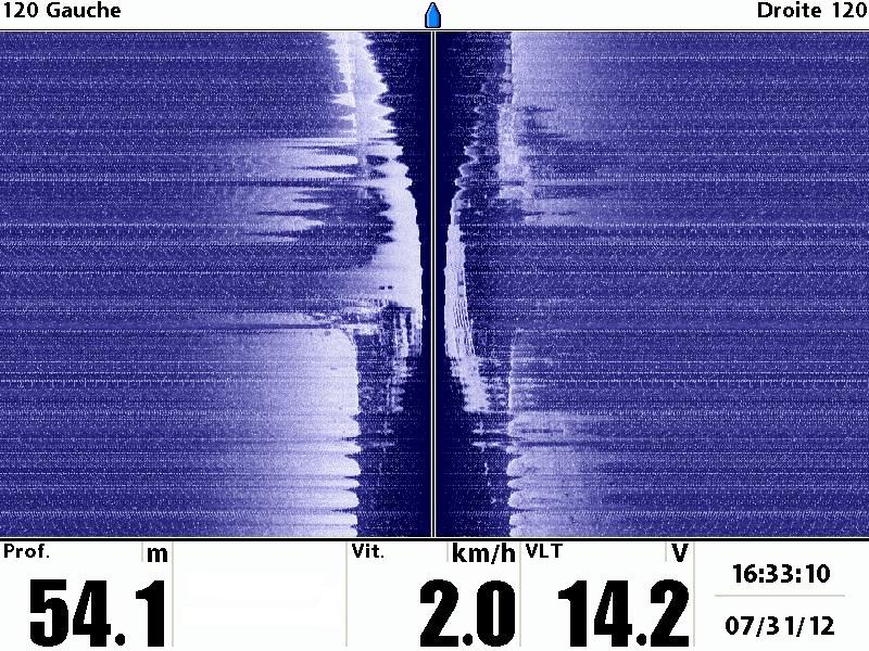

aujourd'hui avec du vent plus faible mais un reste de houle 2 petites captures profondes. Reste d'un paquebot de 150m

Question à deux balles pourquoi ne fait tu pas un système pour permettre d'amortir le phénomène de houle, entre ton sonar remorqué et la surface ?
Mer 1 Aoû - 12:29 (2012)

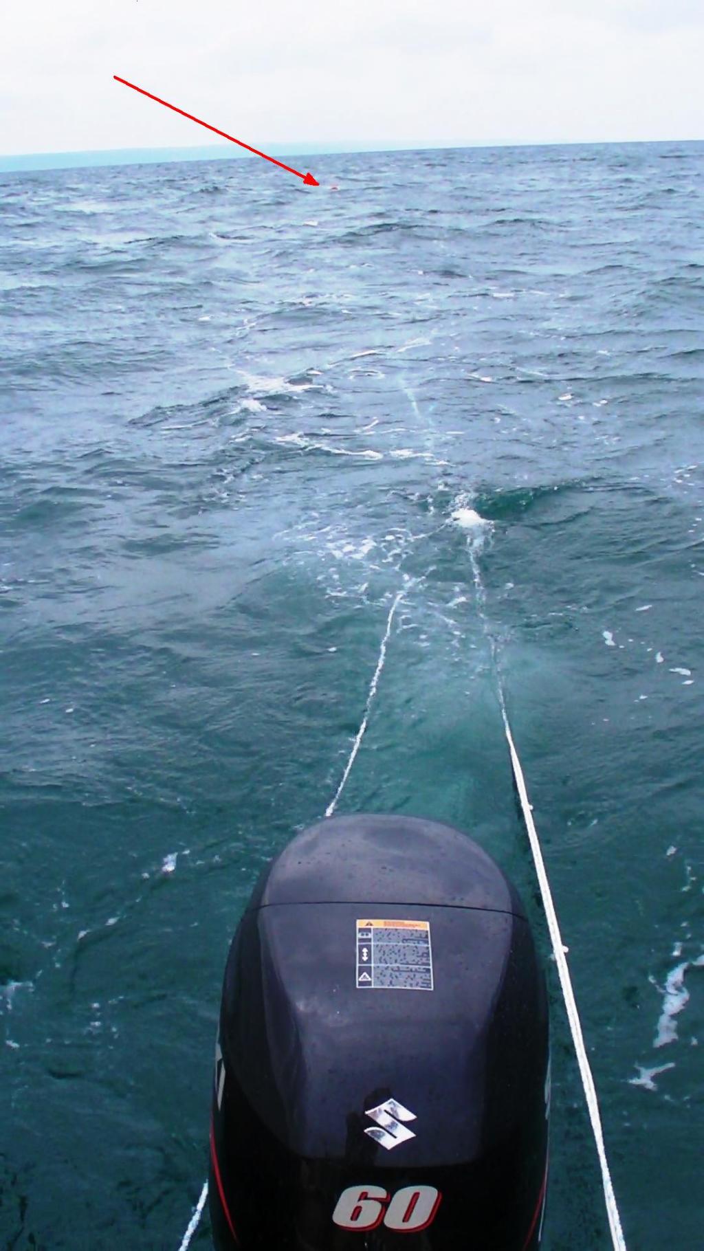

J'y pense, il faut déterminer le bon élastique pour éviter les phénomènes de résonance le poisson fait 15 kgs en inox et plomb
En action la flèche rouge montre la bouée qui règle la profondeur de la sonde:

Merci pour la photo je pensais pas que tu procédais de la sorte... As t'on avis si tu mettais une ancre flottant de plus de 1m de diam aurais tu pas moins d'effet de la houle à l'écran ? sinon au niveau élastique il faudrait un multi brins type saut à l'élastique sur 2m mais évidemment approprié au 15 kilos??
