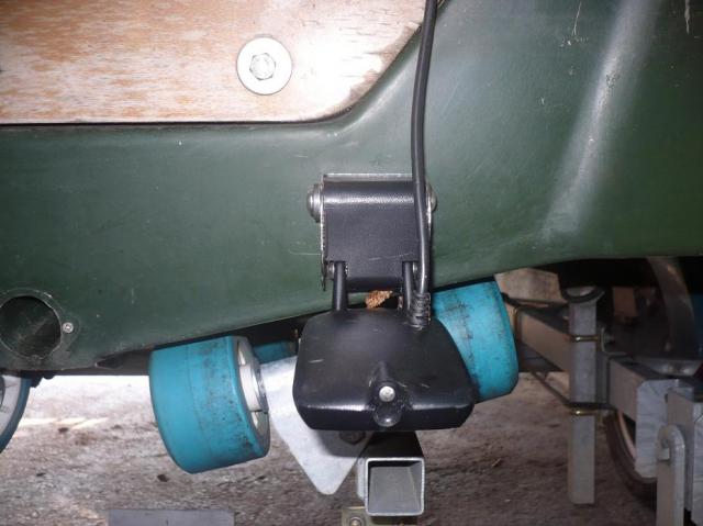

bonsoir,
mon 787 c2 me fait des siennes, après son installation sur mon cap 400, il fonctionnait correctement malgré des décrochages lorsque la vitesse augmentait.
j ai donc déplacé ma sonde contre la plaque moteur car sur les cotes le tableau arrière est de travers, ce qui fait que la sonde n est pas aligne dans l axe du bateau.
C’était mieux mais pas super.
Puis avec le temps, mon sondeur s'est mis a afficher des profondeur fantaisistes et ne plus détecter le fond.
En fait, à l allumage il affiche une profonde erronée et cette dernière clignote à l écran, puis en accélérant doucement l'affichage de la profondeur fonctionne mais pas à chaque fois et décroche en augmentant la vitesse
j 'ai donc changé ma sonde , un quadribande par une bibande neuve mais mon problème n est pas réglé.
j ai même essayé à l arrêt en tenant la sonde directement à la main et elle ne détecte rien 9 fois sur dix ;
j ai aussi fais la mise à jour l'année dernière.
Alors est ce un problème de sonde, un problème d’écran ou un problème de parasitage électrique.
si quelqu'un peut m aider, je l'en remercie
bonne soirée

  sais un probleme de sonde qui et mal placer peut tu nous faire un photo de ton tableau arriere ou tu a placer ta son une photo parle plus que de grand discoure et on pourra mieux resoudre ton probleme

voilà les photos
je pense que la sonde est trop inclinée en arrière car j ai fais des essais en tenant le support à la main mais sans succès.
on peut voir à droite de la plaque moteur un autre endroit pour fixer le support mais n est ce pas trop prés de l'hélice
j'ai fais cette autre fixation car l'endroit où se trouve actuellement le support n'est pas plat aussi verticalement qu'horizontalement

Possedant un cap mais 370, ma sonde est fixé dans le prolongement de ta plaque moteur. j'ai de bon résultat !

je pense que je vais la mettre là aussi et je vais utiliser l'astuce du scotch , vue sur le forum, pour boucher le trou de la fixation
