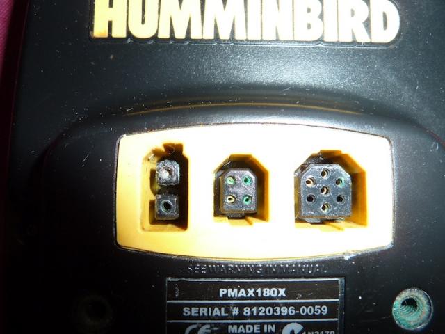

Salut à tous
J'ai un petit problème avec mon PiranhaMax 180 que j'utilise en kayak le pauvre il en prends pleine le guel...., j'ai la cosse l'alimentation qui s'est cassé à l'intérieur du connecteur (photo ci jointe) quelqu'un a t'il déjà eu le problème, est il possible de démonter le sonder pour pouvoir pousser le bout de la cosse vers l'extérieur, ou je suis bon pour acheter un nouveaux sondeur
Merci pour vos conseils

bjr ce que tu peux faire c de mettre du wc40 pour enlever la corrosion et ensuite avec un tout petit foret de 2 ou 3 tu reperce les trous sans trop forcer sinon tu a un sav humminbird mais esceque ca vaut le cout pour ton sondeur ?

Essaye de le renvoyer au SAV chez Navicom via ton revendeur . Un devis te sera fait pour la réparation tu verras a ce moment la si ça vaut le coup ou non de le réparer.

J'ai 2 soluce pour toi:
1°) si sondeur sous garantie retour chez Navicom, en leurs expliquant exactement le  soucis, car il est vrai que sans être un problème de vice il peuvent peut être t' arranger la chose...
2°) plus sous garantie, met du coca pas du light du vrai, et renouvelle l' opération plusieurs fois, j'en vois déjà me rigoler au nez et me prendre pour un fada, et ensuite on en re discute...
Le produit, le sondeur,  est étanche alors tu n'as rien à craindre et pour ceux qui sont perplexe mettez une pièce rouillé dans du coca et laisser là, vous verrez lez résultat.
Pour info j' ai déjà réparer 3 réservoirs motos ainsi  de la corrosion et bon pour la casse, certes long et fastidieux mais le résultat et là sans compremaitre le produit  en lui même... Now j' ai jamais fait sur un sondeur mais vois pas la contre indication...

La garantie est fini depuis longtemps, j'ai suivi les conseil sde Gilbert et j'ai réussi à enlever la broche, je me suis bricoler de nouvelle broche avec les vis inox et en attendant mon nouveau cable cela devrait faire l'affaire.
Merci pour vous conseil

si tu veut que la corrosion s'enlève le coca il y a rien de mieu mais avant le branchement de tes conections met un peut de wd40 pour lubrifier et sa va le faire

Pour les connectiques, préférer la graisse silicone au WD40.

c vrai que la graisse silicone c bien quand le produit est neuf, sa préserve le matos, c vrais fab 14 on oubli trop souvent ce produit pour les connections marine tel que la batteri

La graisse silicone est le rmède à tous ces meaux...
Il faut en mettre régulièrement et ce genre de problème ne se produira plus
