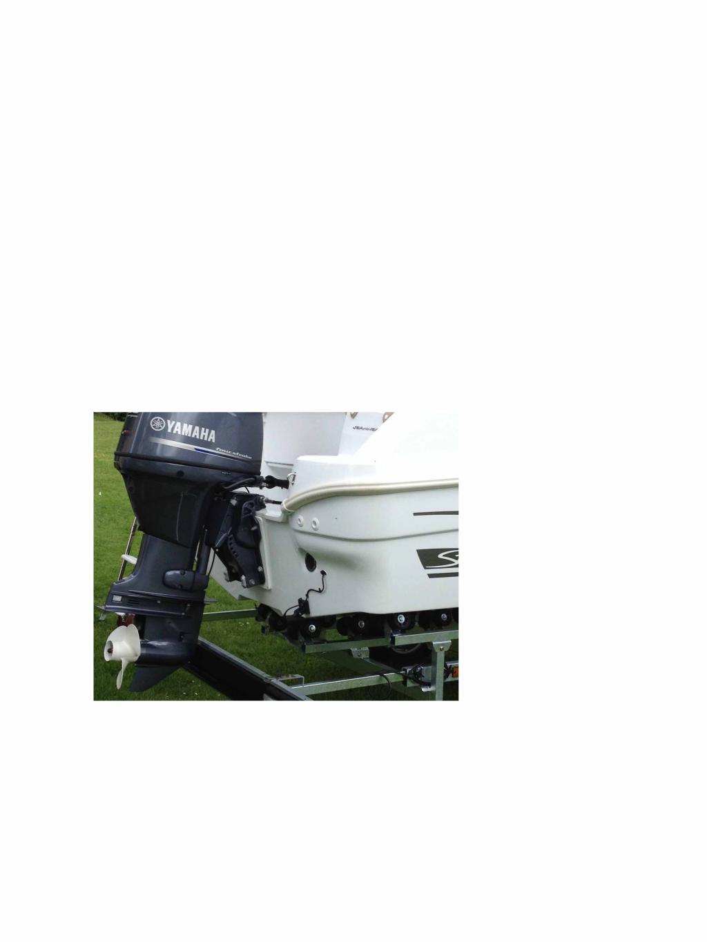

bonjour à tous.
j'ai remarqué qu'à partir d'une certaine vitesse un jet d'eau sortait de l'arrière du bateau à cause de la sonde.
voici la photo de ma sonde installée:
est elle bien placée?
faut il la monter ou la descendre?
merci d'avance pour vos réponses .

sinon au niveau est ce bon ?

il me semble difficile a dire par rapport a ta photo . Est elle bien affleure de la coque ?

 vu la photo je la trouve a peine trop basse mais c'est peu etre la photo qui fais sa vu que ta coque et en V regarde le lien que franck B ta donne mais du ruban chatertone sur le support de ta sonde et fais un essai voir si tu a toujour la jerbe d'eau

s'il y a une gerbe d'eau, elle est soit trop basse soit pas assez vers l'axe du bateau (donc trop haute par rapport a la ligne de flottaison)
peux tu nous mettre une photo de l'arriere de ton boat?

voici une image mais je peu en refaire dès demain.

elle dépasse légèrement en dessous de la coque.

mon tirant d'eau est de 32cm
désolé pour la photo je n'est pas mieux pour le moment car je viens d'avoir mon bateau et la sonde a été installé par le magasin.
de plus j'ai vue dans la notice que la sonde devait être espacée d'au moins 38cm du moteur pour éviter les perturbations donc si je règle le problème avec du schotch est ce que je peu laisser ma sonde comme elle est.
est ce que la qualité du SI sera bonne à cette endroit?

elle me semble pointer vers le haut incline la un peu vers le bas et bouche le trou avec du scotch ou scratch et tu n'auras plus de probleme !

ok merci je l'incline juste d'un seul crant?

Oui commence par un ! Fait un éssai pour voir ce que cela donne .

la photo es trop loin
