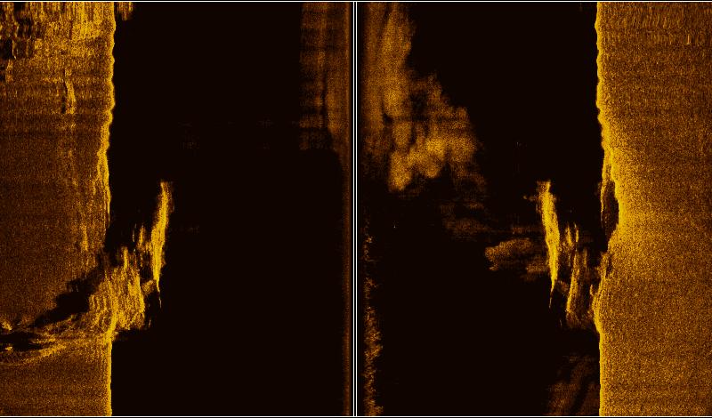

bjr à tous. voila une photo d'un U-boat qui a sauté sur une mine. On voit bien la partie avant manquante et le ciosque. Je ne sais pas pourquoi il y a ces déformations du fond. Peut être la houle, il y avait 1.5m de houle ce jour la. Est du poisson sur la partie avant ou des saletés dans l'eau? ce ne doit pas être les perturbations de mon moteur, 35m de fond qd mme.

épave sur 25m de fond devant Groix. Bien connue des plongeurs bouteille.

Je suis preneur de conseils pour amélirorer les réglages.
Merci aux bonnes idées

 bonjour pour moi c es t on moteur qui fait cette pertubation ,es je vois pas de poisson n on plus ,ou je vois mal

Bonjour, là tu es passé dessus, l'idéal serait que ton bateau passe de façon parallèle à l'épave 'si possible du coté ou ta sonde est installée,avec une vitesse de défilement la plus lente possible pour avoir l'épave entière. N'héssite pas à faire plusieurs passages les premiers peuvent être rapide juste pour pourvoir prendre 2 points extrêmes et avoir l'axe de passage.

ok j'essaierai la prochaine fois. qd le tps nous permettra de reprendre la mer, parceque la en bretagne c'est un tps de m.....

Apparemment il y avait pas mal de houle et du courant quand tu as fait ton enregistrement ce qui ne simplifie pas l'obtention d'une image correcte surtout à ces profondeurs.
Pas de poisson visible à mon sens.
