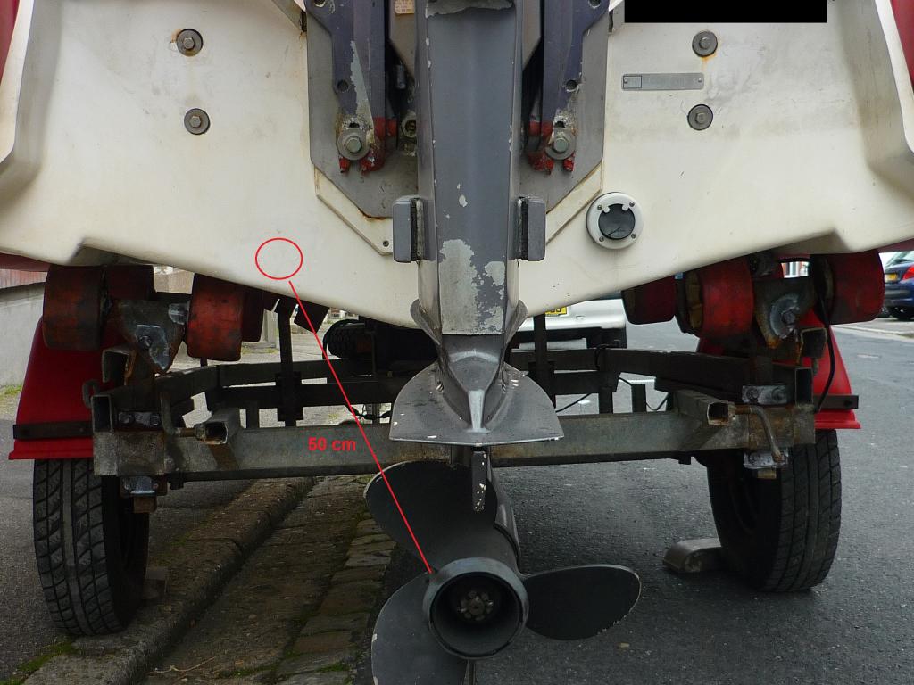

Bonjour à tous,
je suis en train d'installer ma sonde et pour ne pas faire de bêtises je viens vers vous pour des conseils:
C'est une sonde à placer sur le tableau arrière d'un SR zodiac Pro 470.
Sur les photos que je poste ici, j'ai marqué l'emplacement du support de l'ancienne sonde.
Est-ce que ça convient aussi pour la nouvelle, ou bien il a-t-il un emplacement plus judicieux.
J'ai lu sur le forum que beaucoup d'entre vous la plaçaient à droite, est-ce qu'il y a une raison particulière?
J'ai indiqué la distance qui existe entre la base de l'hélice et le tableau (50cm), donc la sonde se trouvera à environ 40 cm de l'hélice.
Voilà pour mes premières questions.
Merci à l'avance de votre aide.

Ont mais la sonde coté droit pour éviter les perturbations de l'hélice pour la par je la mettrai au même endroit mais côté droit Smile
Mais n'étant pas expert ont va attendre l'avis des spécialistes!!  Very Happy

C'est bien yannick Okay
Perso met la sur la droite si tu n'a rien qui te gene.
Et regarde aussi que sous ta coque, il n'y a pas de virure dans l'axe de ton futur emplacement.

Merci.
Il n'y a pas de virure, à part celle du haut à droite.
à droite ou à gauche du vide-vite?

A droite, entre ton vide vite et les écrous qu'on voit sur ton tableau arrière ça ne devrait pas être mal.

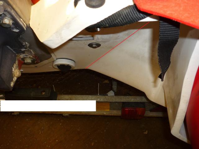

Re,
j'ai voulu m'y mettre cet après-midi, mais je n'avais pas prévu profil du tableau arrière (décrochement indiqué par le trait rouge) et je ne peux pas mettre ma sonde comme le préconise fabien à cause de l'angle qui se trouve pile à cet endroit: une photo vaut mieux qu'un long discours:
Donc, est-ce que je la mets à gauche comme la précédente (photo au début du post) ou est-ce qu'il vaut mieux la placer à l'endroit indiqué par la flèche sur la photo suivante?
Merci de votre aide.

  et si tu fais une cale qui va derrier le support de la sonde pour la placer apret ton trait rouge pour ratrapper le V si tu la mais vers ta fleche tu aura trop de turbulance du ton sondeur
  on va attendre l'avis des autres du forum

Pas besoin de t'embeter, l'endroit que fabien 14 t'indique est parfait !

Le suport de sonde du 788 n'est pas très large, tu es sûr que ça ne passe pas ?

Ca le serait si mon TA était droit, mais avec ce fichu décrochement c'est impossible.

Sûr, sûr. Pas moyen de la coller là. A moins de fabriquer une cale qui tienne compte des angles dans les trois dimensions. Et là je ne me sens pas capable. Les photos sont trompeuses, on dirait qu'il y a beaucoup de place mais en fait l'espace est très réduit.

j'ai finalement fait un gabarit de cale pour essayer de mettre la sonde à l'endroit conseillé par Fabien. Ca pourrait marcher, mais je me demande si la cale elle même ne va pas générer des turbulences. Qu'en pensez-vous?
Merci

Essaie de faire ta cale dans le prolongement de ta coque. Il ne faut pas qu'elle dépasse sous ta coque par contre.
Tiens nous au courant de l'avancement de tes travaux.

Je comprend pas ton histoire de cale ?? Tu t'embette pour rien.
L'endroit que te préconise fabien est parfait. Ta sonde une fois montée peut etre reglée a l'infinie.
La seule chose que tu pourrais faire, c'est de mettre un rail coulissant, afin de pouvoir la monter et la descendre a souhait.
