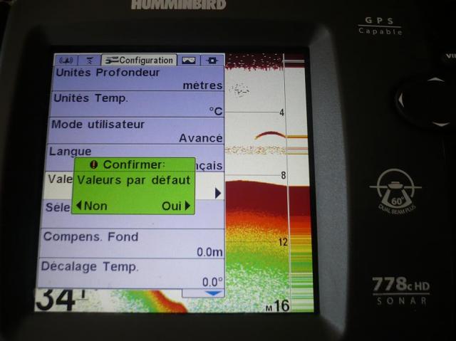

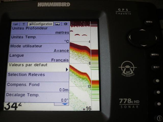

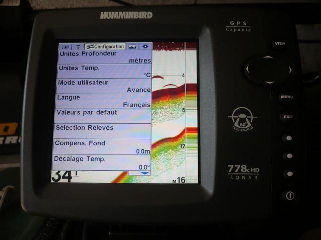

Dans un premier temps, mettre sous tension votre sondeur.
Appuyer 2 fois sur la touche
et diriger vous dans le menu configuration.
A l'aide du pave multidirectionnel
 descendez jusqua " valeurs par défaut "
Toujours a l'aide du pavé multidirectionnel, deplacez vous vers la droite, pour confirmer la remise a zero des réglages de bases.
