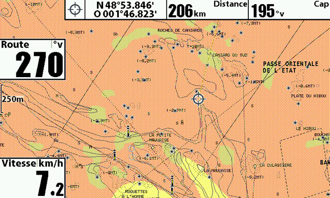

Certaines cartographies disposent maintenant d'informations sur la nature des sédiments de la zone fréquentée. Cette information, très utile pour la pêche et notamment pour la recherche des bons postes, peut s'avérer gênante en navigation en rendant la carte moins lisible.
Depuis le début de l'année, les mises à jour disponibles sur le site navicom.fr nous permettent de désactiver la nature des fonds sur notre cartographie quand cela s'avère nécessaire.
Voici la procédure à suivre :

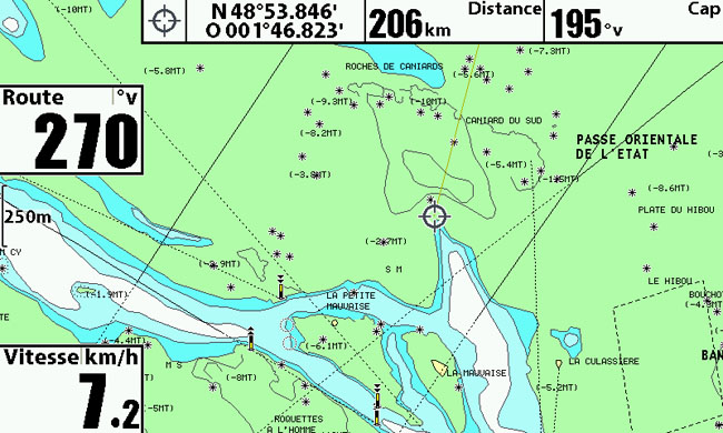

Cette capture comportant la nature des fonds a été réalisée dans la zone de l'archipel de Chausey où la navigation est quelque peu périlleuse. On se rend compte que la carte manque de lisibilité.

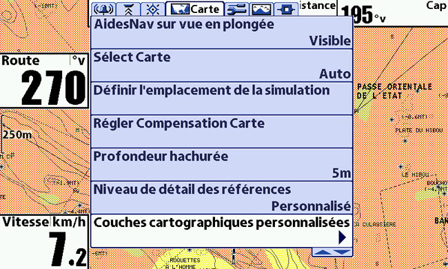

Appuyer deux fois sur MENU et atteindre l'onglet carte avec le pavé multidirectionnel.

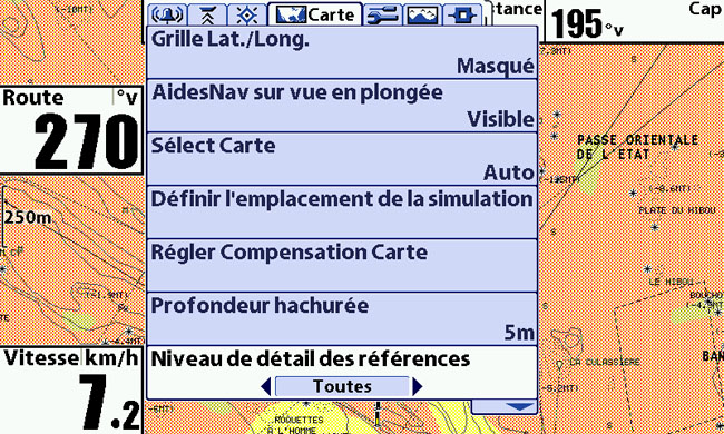

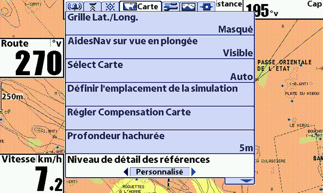

Dans Niveau détail des références choisir personnalisé
Un menu intitulé Couches cartographiques personnalisées apparait.

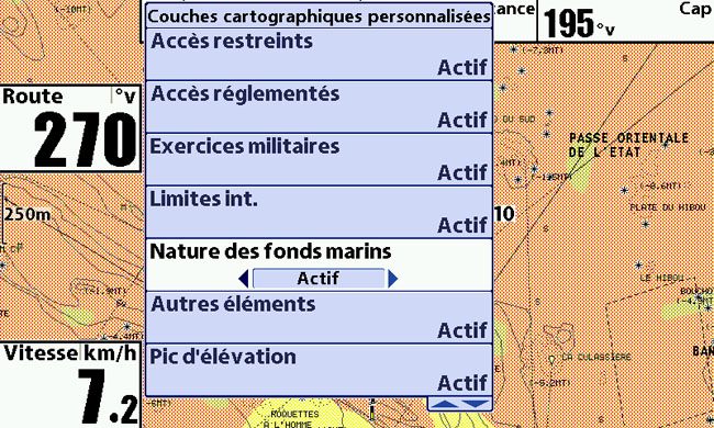

Ouvrir ce nouveau menu avec la flèche de droite du pavé multidirectionnel  et atteindre Nature des fonds marins.

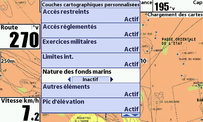

Passer sur inactif.
L'information sur la sédimentation est maintenant désactivée, on y voit déjà un petit peu plus clair.
